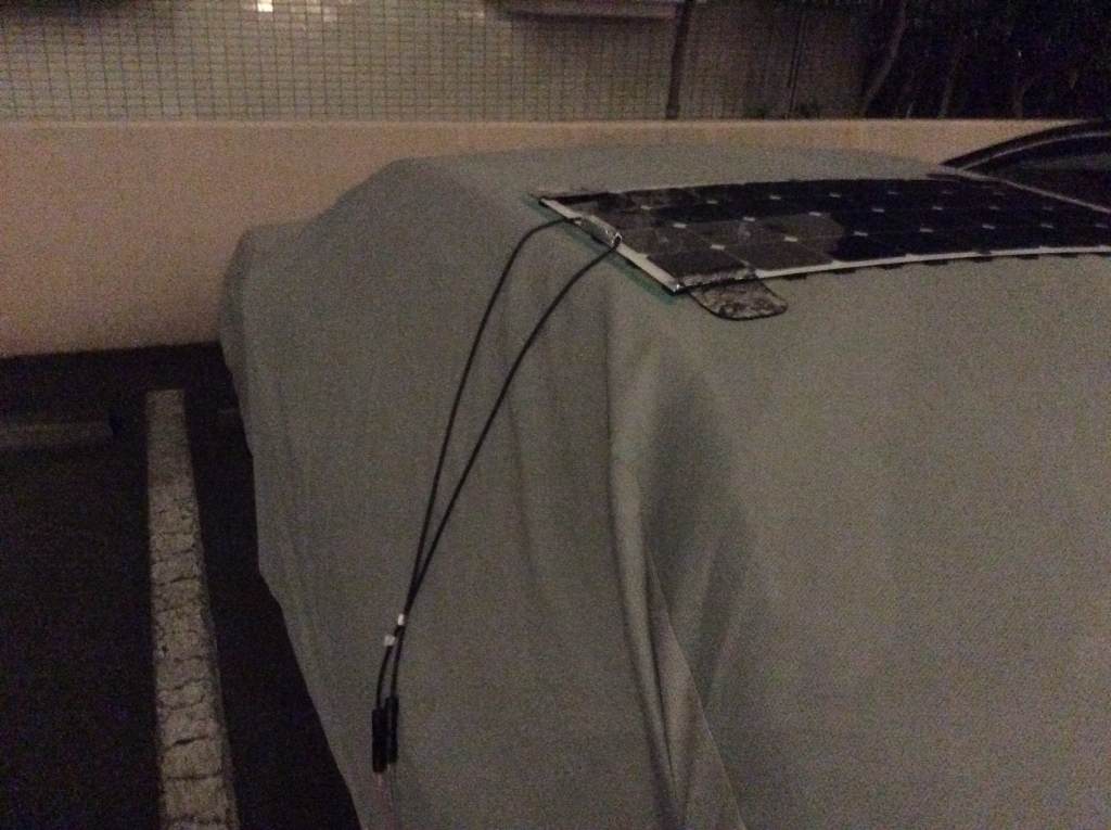

【条 件】2017年7月17日(日)夕方に、太陽光パネルを設置してから、
5日間放置(この間、エンジンは一度もかけていない)
画像1,2は、太陽光パネルは、こんな感じで乗っけてるよ・・という画像です。
画像3は、バッテリーの電圧ですが、12,7V、おそらく昼間の太陽光発電により
満充電となり、日没から23時までの間に電圧が降下したものと思います。
ほぼ狙い通りで満足な結果となりました。
