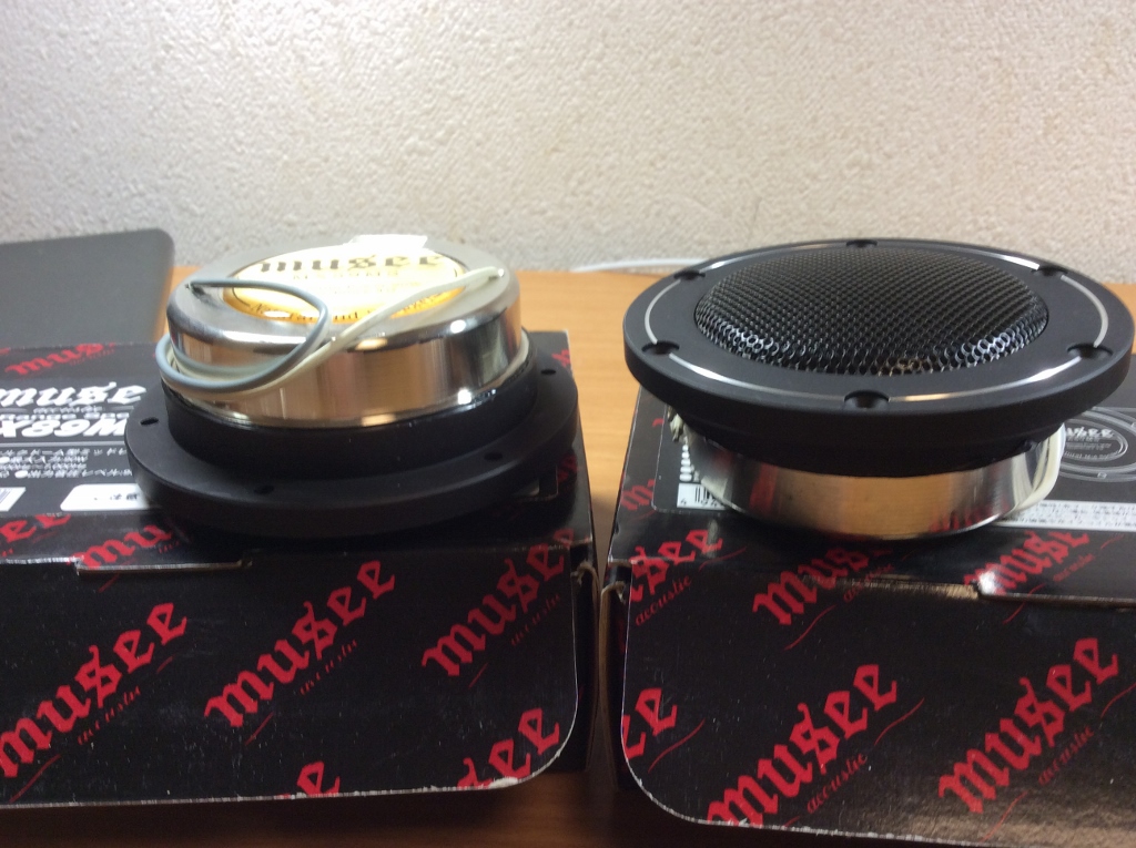

唐突ですが、私、下記スピーカーを新品で持っていまして・・・
MX89MS 定価27,000円(税抜)
大型ネオジウムマグネットによる高耐入力特性、ワイドレンジの再生周波数帯域、音楽再生で最も中核をなす充実した中音域特性が得られるシルクドーム・ミッドレンジスピーカーです。
89mmシルクドーム型ミッドレンジスピーカー
許容入力 (定格/最大) 40W / 90W
インピーダンス 4Ω 音圧レベル 96dB
再生周波数特性 500Hz~7kHz
取付口径/取付奥行寸法 80mm / 29mm
・・・なんで?という事なんですが、PHASSのA650という2WAYスピーカーを
前々車(ジャガー)に装着していた頃、当時、このミッドバスとツイーターの
間に、もう一つスコーカーが用意された3WAYも販売していたのですが
A650が更に濃厚な感じになった感じだったのか??という事ではなく
聴き比べるとなんか2WAYのA650の方が自然で聴きやすく
3WAYの方はあまり売れなかったんだそうで・・・
一流のメーカーでも、そういう商品戦略を間違う事があるのですね。
そんな折、その3WAYのスコーカーの代わりに、この安価なMX89MSを
ネットワークを介さずフルレンジで入れた例がHPで載っていまして、これが超絶に
ドンピシャらしく、当時思わずMX89MSをネットで購入し、付けようと思いながら
忘れてそのまま10年間眠っていた、というわけです。(そういうの多いですね私)
最近、昔買ったいろいろなものが発掘され(単にモノ忘れが激しいだけ)
「おおー、そうだ、こんなの買った記憶がある!」と思いながら、色々考えるのは
結構楽しいものでございます。
話が長くなりましたが、もしA650をつけるなら(これも最近発掘)、今度こそちょっと一緒に
試してみたいかも・・。フルレンジで繋げばいいだけみたいだし・・・
なんて平和に考えている昨今でした。
