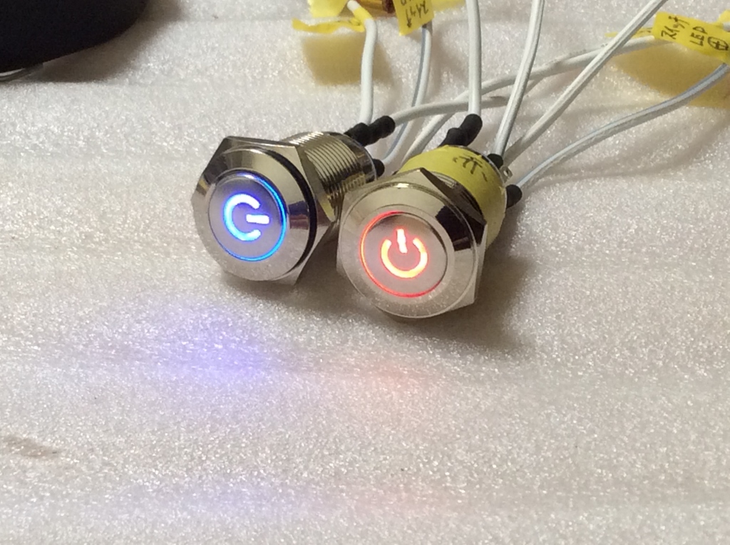

今回がLEDバックライト付きのスイッチを付けるなど
小技に走っています・・

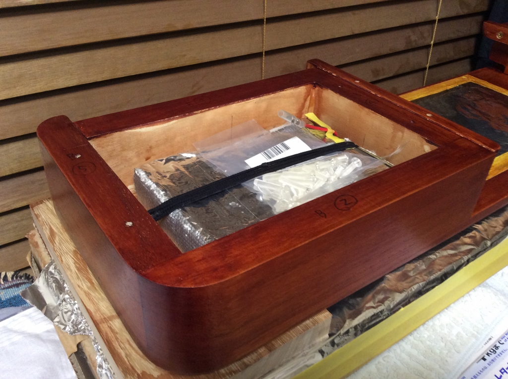

塗装はせず、無臭柿渋で染めに入っていますが、
塗り過ぎてあちこちムラに・・
昔、北海道旅行のお土産さんで見た
木彫りのヒグマの様な色ですね~
まぁ、こういう民芸調もいいか、という事で
このまま配線等、仕上げに入ります。

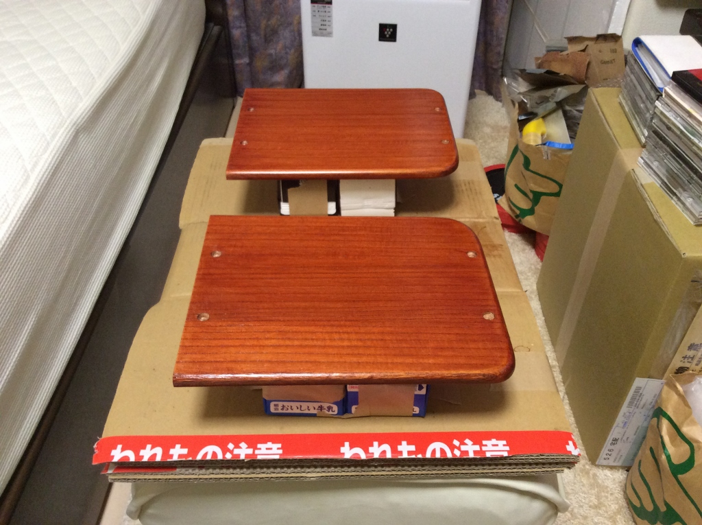

蓋(天板)を置くと、やっと何となく
アンプボードっぽく見えてきた気がします
しかし、このままの状態で知らない人がみたら
一体何に見えるのでしょうか
今週はもう時間がないので
来週末に仕上げて、いよいよ車に装着です
その頃、またご報告させて頂きます

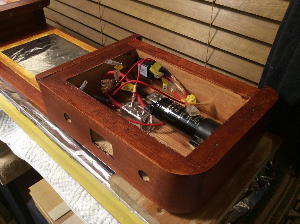

蓋をしても熱は大丈夫です。 ;)
アンプ本体は中央のへこんだ部分に置き
両サイドのBOX内は配線類とミニキャパシター
スイッチ類しか入っていないので発熱しません。
完成形を見ないとやっぱり分かりづらいですよねー。

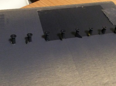

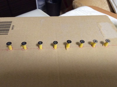

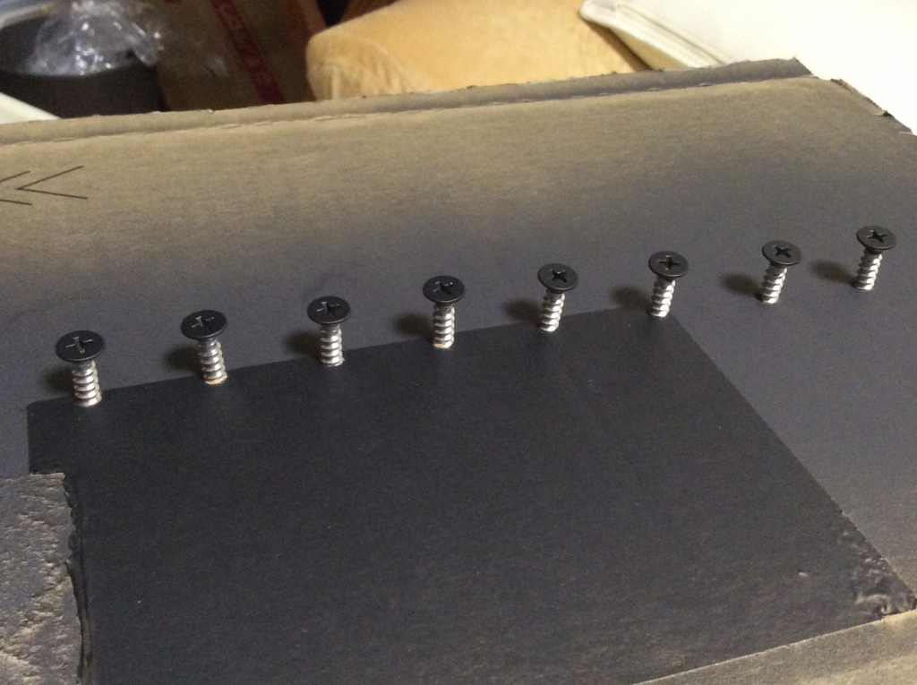

前作のアンプボードで少々気になって
いた事の一つに、アクリル板とアンプボードの
木天板を固定する「ビス」であります。
普通の鉄製の木ネジだったのですが、
どうにもしっくりこない。
そこで今回はアクリル板の固定には
透明のポリカーバネードビス、
ボードの木天板用には
ステンレスビスを画像の様に
黒く染色しました。
我ながら
どうでもいい事に時間を費やす私です。

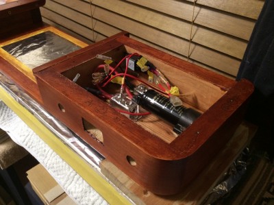

記事: 233
Re: アンプボードの制作
投稿記事 by tetu » 2016/11/23, 13:48

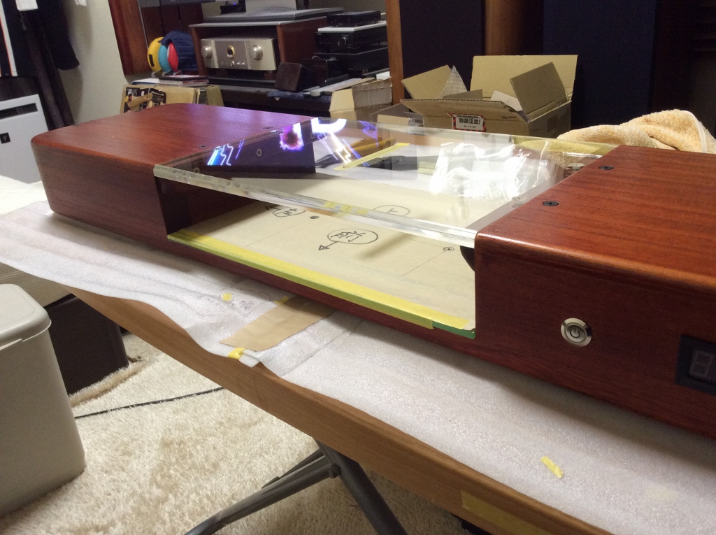

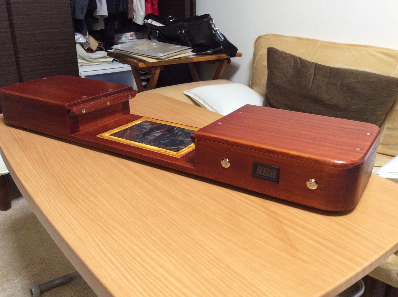

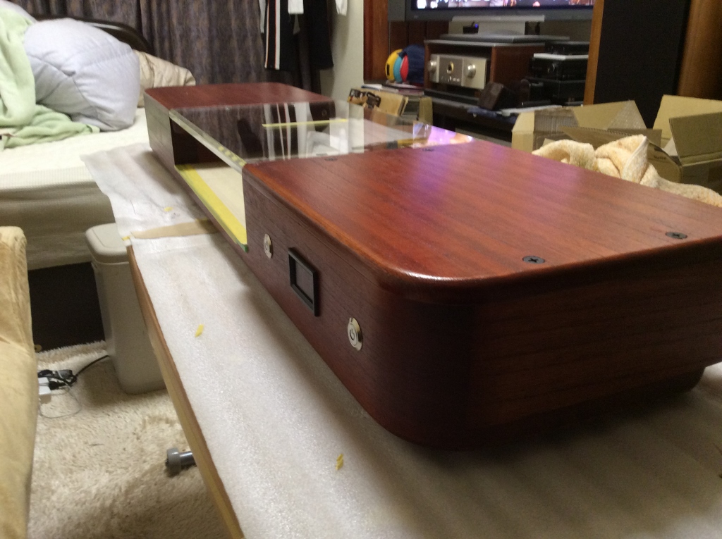

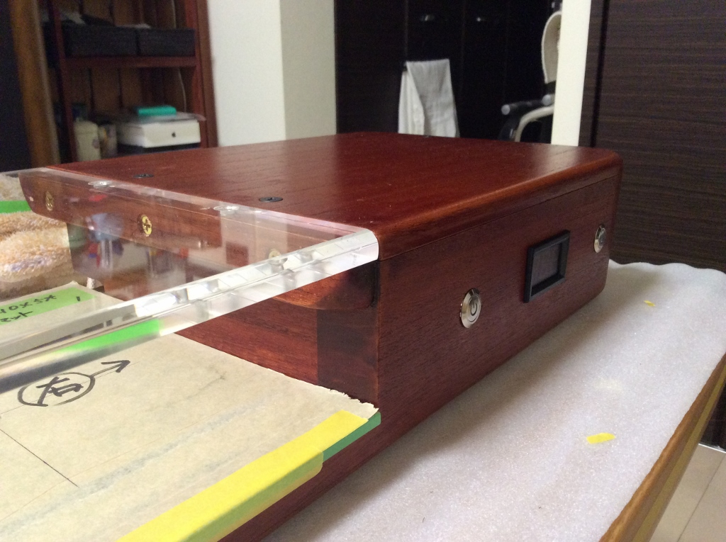

本体がやっと完成しました。
車への取り付け時にボード中央部にアンプを収めますが、
アンプの下には5mm厚のガラス色アクリル板(画像では保護紙がまだ
貼ってあります)があり、この下から青色LEDで底板アクリルボードの
側面全体を光らせます。
アンプの上部には画像の様に10mm厚の透明アクリル板があり、
これは(画像では見えませんが)両サイドの木天板の側面に直径4.5mmの
穴を開け、そこに直径3mmの青色LEDが仕込んであり、アクリル天板の
外周を光らせます。
また、これも画像では見えませんが、ボード本体の裏面に前面側面の外周に
沿って青色LED球が120連発仕込んであります。(LEDテープです)
LEDとは言え、そこそこの消費電力になりそうなので、今回はエーモンの
4極リレーを使いメイン電源はバッテリーから直で引き、ON-OFFはトランク
の開閉に連動する様にしています。更にトランクOPEN→メイン電源ONの
状態で、天板アクリルLEDと電圧計は左側スイッチ(メイン電源ONで赤色に点灯)、
アンプ底板アクリルとアンプボード下青色120連発LEDは右側スイッチ
(メイン電源ONで青色に点灯)で其々独立してON-OFFの切り替えが出来る様に
しました。
・・・という事で、今回のこだわりポイントは
木天板を固定する黒染色ビスと
透明アクリル天板を固定するポリカーバネード透明ビスですが(そこかよ)
どうでもいい事にこだわりながら、やっと完成いたしました。
なんだかんだで1か月・・総材料費1万円にしては、まぁまぁの
出来でしょうか(自画自賛・・笑)
今週末に車に取り付けたら、またご報告いたします。

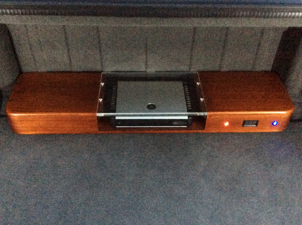

記事: 233
Re: アンプボードの制作
投稿記事 by tetu » 2016/11/29, 00:33

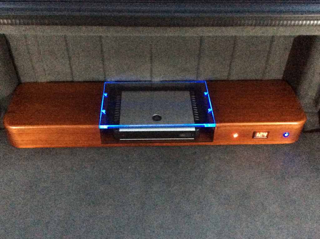

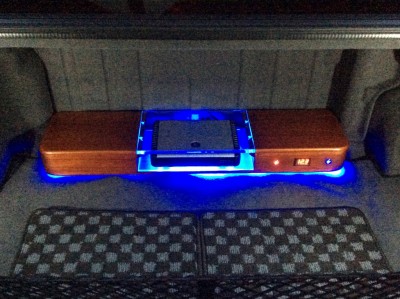

先週の土曜日、車に取り付けてみました。
画像1枚目
トランクを開けると、リレースイッチでアンプボードの
赤と青のスイッチのLEDが点灯します
画像2枚面

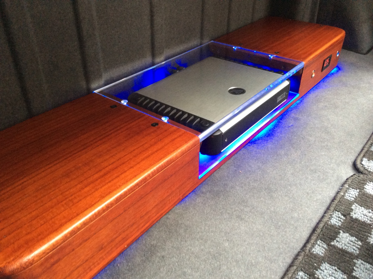

赤スイッチを押すとアンプ上のアクリル天板が光り
電圧計がONになります
画像3枚目
青スイッチを押すと、アンプ下のアクリル底板と
アンプボードの下全体が光ります
ちなみに
走行中は見れません(当たり前だ)

記事: 233
Re: アンプボードの制作
投稿記事 by tetu » 2016/11/29, 00:49
近くで見るとこんな感じです。
肝心のオーディオ音質への影響ですが、
配線類と一緒にミニキャパシター(CAP33)を右側BOXに
比較的大容量のEDLCキャパシターを左側BOXへ搭載しており
以前よりクリア感と特にレスポンスは向上した感じです。
LED類はトランクを締めればすべてOFFになるので
音質への影響はもちろんありません。
という事で、アンプボード、ひとまず完成いたしました。
