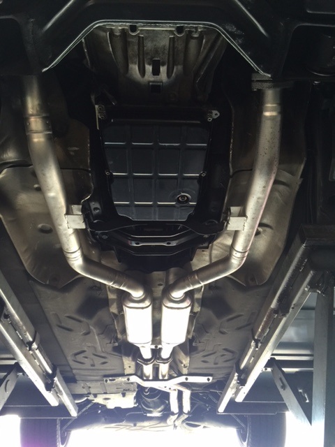

4.5年前キャタライザーからカラカラ音。
中古で探し倒して要約見つかり、塗装して。
昨夜ベンちゃんオイル交換して言われた一言。
左キャタライザーが
またカラカラ。
確かリペアしてくれるショップ有るとか?
今度はリペアしてくれるショップ知りませか?
参りました。間も無く車検なのに。

残念ながら、ご照会の触媒のリペアーをしてくれるところは承知しておりませんが、添付の写真を見せていただくと、AKIRA号には中間太鼓が入っていない(マニホールド→触媒→直管パイプ→マフラー?)ようですが、この状態(触媒は、純正、マフラーはロリンザーと拝察いたしますが)で、車検は通るのでしょうか?

お写真の通り
触媒(純正)中間(ストレート外品)(リアロリンザー)です。
もう8年ほど前、中間(ストレート外品)を取り付けましたが
全く車検は問題ありませんでしたよ。
(音もやや低音)(吹けがやや良くなった)これ位です。
当時3~4万程したと思いますがステンレス製のストレート。
値段の割にもっと音が大きいかなと思ってましたが・・・
変えても変えなくても然程変わりません。
また車検も問題なく(今年はまだ)通ってました。
今すぐでは有りませんが触媒はリペアしないと中古も出てますが年式からして
どの中古もキャタラーザーの中身は信用できかねますね。

センターはもうずいぶん前に交換。中間触媒なしでも車検は問題ありません。(当方は)
しかし
「本当に触媒がダメなのか?」「車体をリフトアップし触媒自体を下から叩くとカラカラ音でると中がバラバラになりだしている・・・」
以前は中古の触媒。しかし今現在15万キロ弱。W220でも5万キロでもダメなものも有るよう。
問題はこのまま車検に通らなかった(リアエンドからの排ガス規定値超えの場合です。・・・・)

排気系統の写真から、変わらずに大切にされていることが確認できます。
ナイスっす!
