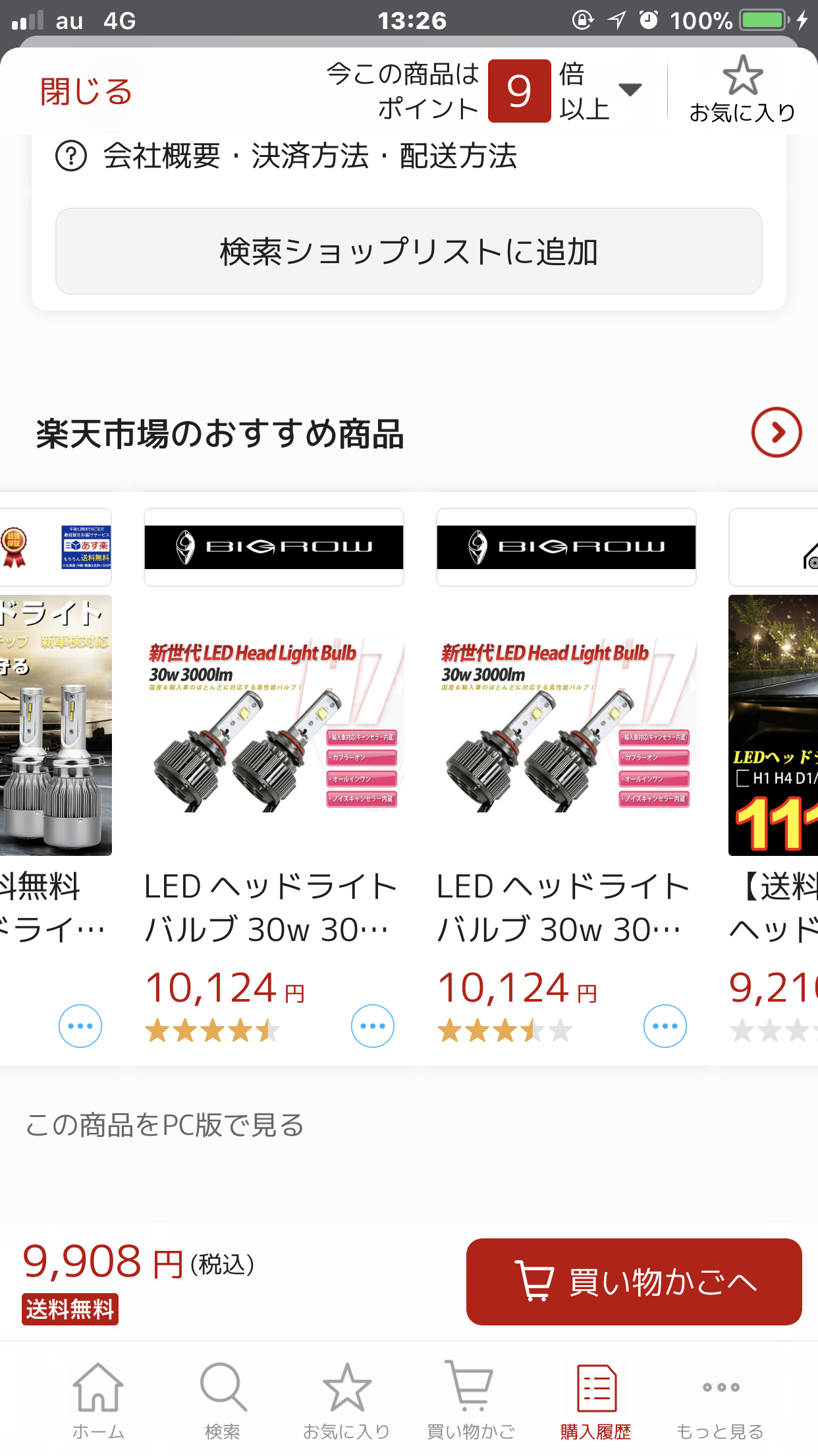

ヘッドライトLEDに交換されましたか
よろしければメーカー名とか型式とか情報教えて頂けませんか

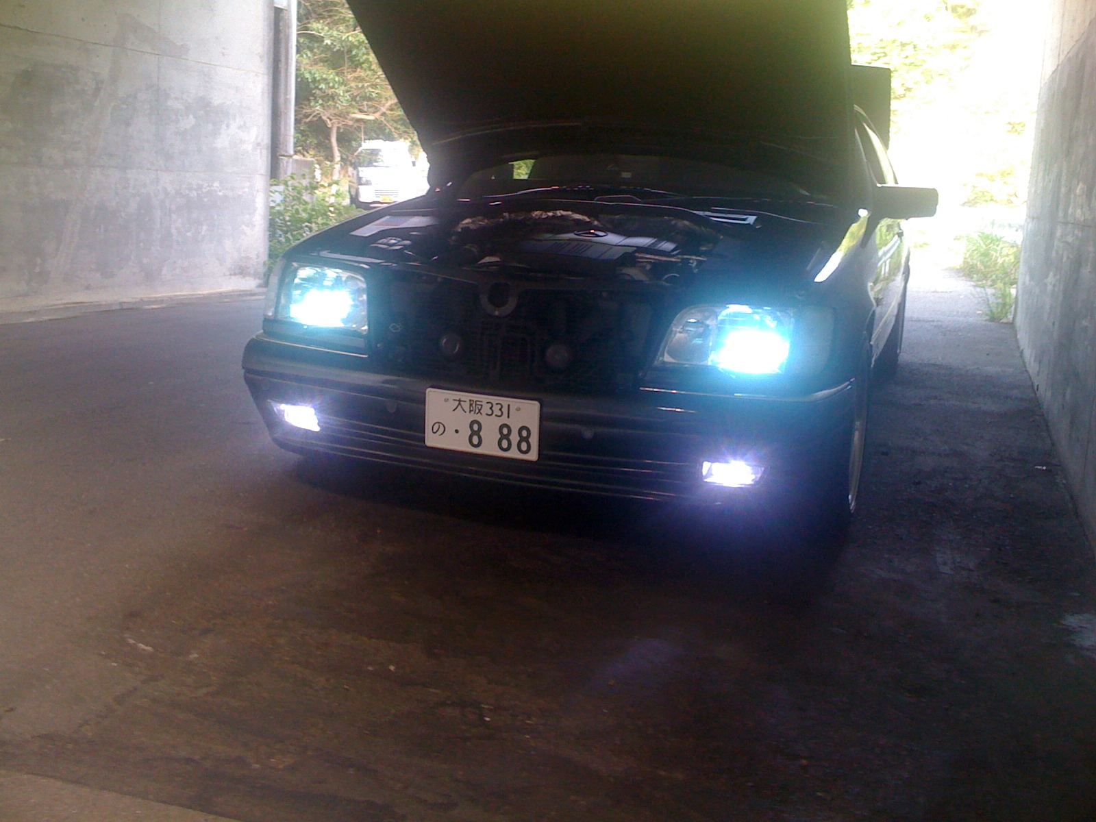

当方ヘッドライトは純正最終型のキセノンです。
ヘッドはD2R10000k(これは全然切れません)(球のみ大陸物)55w
ヘッド内フォグ大陸物HID8000k(こやつよく切れます)35w
HIはこれまた大陸物8000k(考えたらあまり使わないのかもう5年は持ってます)55w
アンダーフォグはこれまた大陸物8000k(こやつもよく切れます)35w
ポジション15発LED ヤフオク安物(結構持ってます。)
確かにHIは瞬発力に欠けるので・・・
やはり純正キセノンはバラストが強いですね。

AKIRAさんこんにちは。エバポレーターは2〜3年前に交換してます(^^) パーツを自分で買って車屋に交換のみやってもらいました。
こまわりさんこんにちは。 です(^^) 私が買った時は6000円位だったと思うのですがかなり値上げしたみたいです…
