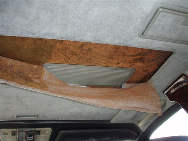

ムーンルーフの内側の布が剥がれてしまいました。
出先で、人待ちの間に、何年かぶりにムーンルーフを開けようとしたところ、shinさんと同じような症状が出てしまい、何度かスイッチで動かし、内側の戸(?)を手動で動かしていたら、内張の布が室内に垂れ下がってきてしまいました。ルームミラーの視野が半分以下になってしまい運転に支障が出てしまいました。
布に茶色の色がついてしまい、張り替えなければならなそうです。
シュテルンに電話を入れ状況を説明したところ、内側の戸(?)の交換しかないが、パーツがあるかわからないとのことで、車の内張をやっている江戸川区の業者さんを紹介されました。連絡をしたところ、写真を見て判断するということなので、写真を送っています。
また、近所の整備工場の人に見せたところ、柳瀬等で作業手順を提示してくれないので、知り合いの車の内装専門業者に見せて見積もりをとってくれるとのことなので、セカンドオピニオン?のつもりで両方に見積もりをお願いしています。

shinさんこんにちは。
先ほど、近所の整備工場の人が、布の剥がれた内側の戸?がはずれたので車体を返しに来ました。
布の裏側は、茶色の接着剤と劣化したスポンジみたいになっており、その粉状のものが布に付着しているようでした。
状態を見ると布の再利用は難しそうです。
内側の戸のみ外して、内装専門の方に対応して貰うとのことでした。(布の再利用は、専門業者の方に判断して貰うとのことでした。)
原因は聞いていませんが、ムーンルーフを開ける際にカリカリとレールをスライドするときに砂をかんでいるような音がしていた事と外した内戸にすれた後がありましたので、天井のアングル?あたりに何か当たっていたのかもしれません。
取り付けの際にレール部分の掃除等をして貰い確認して貰うようにしたいと思います。
状態を見ると布の再利用は難しそうです。

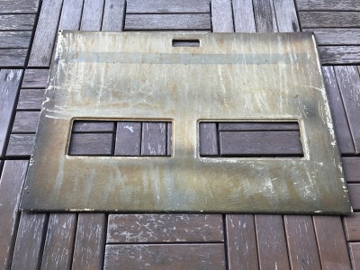

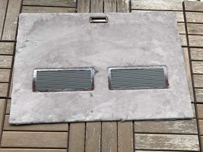

shinさんにも伝えましたが昨年夏全く同じ状況になり色々聞きあたりました。
内装専門業者が1番綺麗に他の部分と色を合わせてくれると・・・
しかし1~2万の話ではありませんでした。
金無し小僧の小生は仕方なく意を決して自分で張り替えました。
生地はアルカンダーラ調で天井に近い色(サンプルを購入して選べました)
糊付きと糊無しがあり糊付きを購入。
厄介なのは劣化した糊に純正生地のスポンジが付いてるのをはがす作業。
2~3日掛けお好み焼き用小手でブレクリやシンナー糊はがしなど色々使い綺麗に除去。
それから買った生地を一気に貼り取手部分、サンシェード部分を切り抜きまた取手、サンシェード(これが全面1周爪)に成ってますので
割れたら最後なので夏場かドライヤー等で温めてゆっくり納めなければ「パキッ!」といきます。
糊付きと糊無しがあり糊付きを購入。

4万は未だお安い方だと・・・
小生めくれたのが昨年夏広島~山口迄所用で行った時猛暑的暑さ。
サンルーフを開けた途端何やら違和感見たら固まっており生地が巻き込んでました。
色々調べ関西(姫路近くの輸入車内装リペアさん)で約8~10万。
静岡のリペアさんで10万~と言われ「当然」そんな予算もなくたまたま洗車場に行った時未だ20代のヤンキー君が綺麗に内装を張り替えていて
全て黒のアルカンダーラ調に・・・
それでネットで調べて1mX150cmで送料込み4500円程。
後はサンルーフの外し方をネットやYouTubeで調べて張り替えました。
多少は色違いですがまあ自分は運転してるし・・・
手間と4500円位なら…と挑みました。 時間があればBピラーも行きたいです。

す、すっばらしいです!
自分で何か出来てしまうと、さらに愛着がわくのではないでしょうか。
