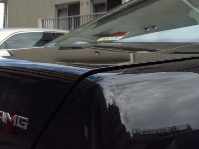

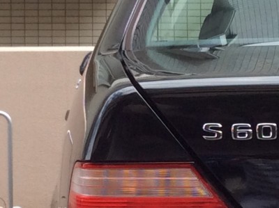

続けてすみません。
画像をUPいたします。
・・・この様にトランクが半開きの状態になってしまいました。
画像をUPいたします。
