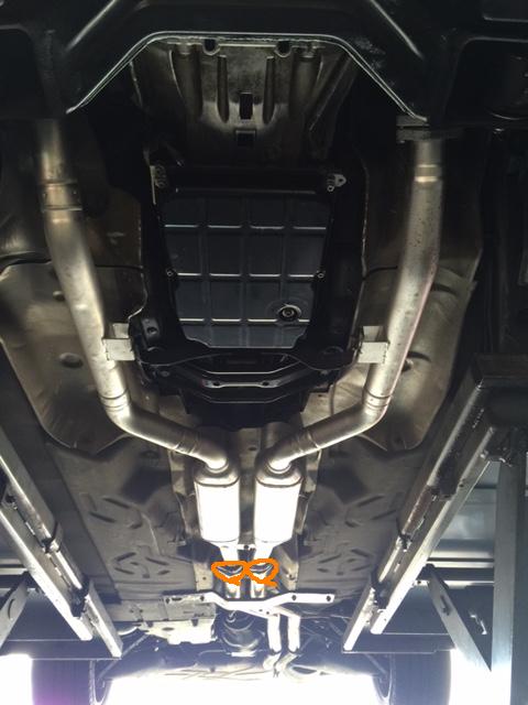

今年マフラー交換
キャタライザーでしょうか?
それともリア

今年マフラー交換
キャタライザーでしょうか?
それともリア

akiraさん
触媒はまだ大丈夫のようです
リアマフラーの外装が錆びて一部剥離していますので
破れるまでに交換した方が良いかな て感じです
それと,エンジン音(マフラー音)がどこかと共振してるような音がします
でも,アクセルふかして回転数上げてもなぜか共振音みたいな音が変化しません
分からないのです
アイドリングで気になります
ウー みたいな音です

触媒はまだ大丈夫のようです
分からないのです
アイドリングで気になります
ウー みたいな音です

MonotaROで聴診棒 注文しました
これで音源を探りつもりです
音の発生源て近くで聞いてもはっきり分からない事がありますね
聴診棒は水道管の漏水を探るときに使用するものです

こまわりさん
マフラーからの異音はマフラーバンドでは・・・
また触媒はナガセ自動車さんが専門的に内部だけ交換とやっている様です。

こまわりさん
確か燃ポンだとジー系の音でしたね。
私も過去パチ物ボッシュでジーでした。
キャタライザーは左ハン、右ハン、ロング、ショート、ディラー物、並行物、
排気温センサー有り、無し、とまあ良く分けてくれてます。
中古だと再発は当たり前。(それ覚悟で安上がりに走った私。探すのに苦労)
ナガセさん以外今結構マフラー屋さんでリビルドしてくれる様ですが
約20~30諭吉だったと・・・・純正触媒を割って触媒中身をメタル系に交換後容接。
安い処だと10万以下しかし音、排気が車検通らない・・・
要チェックです。キャタライザーはリフト上げキャタ部分をドンドンと叩いてカラカラ、コロコロ音したら交換サインですよ。

確か燃ポンだとジー系の音でしたね。
私も過去パチ物ボッシュでジーでした。
