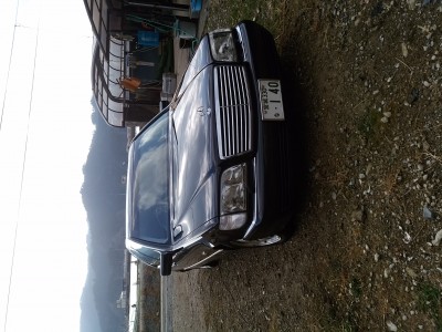

こんにちは、久しぶりに投稿します。
あれだけ降った雪も道路上はほぼ無くなり、
久しぶりにW140に乗りました。
で、しばらく乗っていても室内があったかくならない。
エアコンの風量をMAXにしても見事に「無音」・・・
ひえ~、ブロアご臨終ですか(>_<)
結構お高いのに・・・
色々調べていて、モーターだけの交換が出来るようですが、
左用はあっても右用がなかなか無い。。。
モーターで右用と左用が違うってどういうことよ!
と怒りたくなったのですが怒っても仕方ない。
やっと1社販売しているところを発見し、在庫確認中です。
やはりレジスタも同時交換した方がいいんですよね。。。
レジスタも左用ばかり売っていて、右用がない。
プラスマイナスを振り替えれば使えるという知識はあっても
どこをどう振り替えるのか???
まあ、これは今付いている純正を見れば分かるでしょう、きっと。
やっと乗れる!と思っていたのに、
明日からまたパジェロミニです(>_<)
