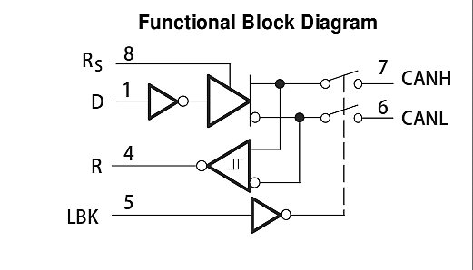

もっと安く何とかならないかと足掻きたい場合、CAN Bus Tanceiver が原因なら、調べようがあります。
その具体的な方法はこうです。CAN Bus ラインに信号を送受しているのは、Tranceiver と呼ばれる IC で、そのブロック
ダイアグラムは添付資料のようになっているのが普通です。 これは、TI社のSN65HVD233-HTというICのものですが、
各社から出ている多くのTranceiverはこれと類似しています。ではどう調べるかというと、2現象オシロスコープを用いて、
波形を調べます。
調べる方法は、1ピンと相似な波形が4ピンで得られるかを見ます。もし得られないなら、Tranceiverが機能していない
ことになります。私が過去に調べた、CAN Busの通信に不具合のあるは、かなりがこのICの故障でした。オリジナルのIC
が入手できなくても、等価な別のメーカーのICで修理できることも多く、モジュールのこのICの故障だけならば、電子技術が
多少あれば直せてしまうものです。でも、モジュールの深層部の故障は簡単ではありません。
波形を調べます。
