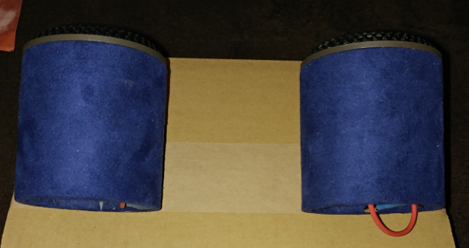

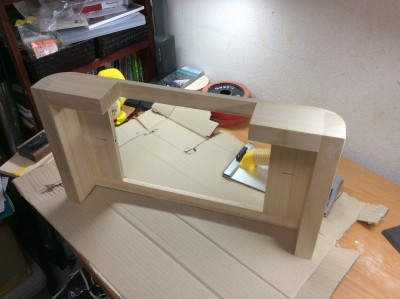

Re: スピーカーの話
ツイーター変更に合わせまして、エンクロージャーの作り直しです。
前回はストーン調で塗りましたが、手間とコストがとてもかかりますので
今回は塩ビ管にMDFで作ったバッフルを貼り、アルカンターラで巻いてみました。
形になったように見えますが、今後はスーパーツイーターの取付、
内部配線、一番手間のかかる位置決めと進みます。
何とか年内に終わりたいなぁ。。。

Re: スピーカーの話
先週になりますが、車に乗せました!
写真のようなたたずまいで、まあ素人ですので
こんなものかと。
音は・・・
ピッコロ大魔王君臨!
と言う感じです。←どんな感じなんや~!

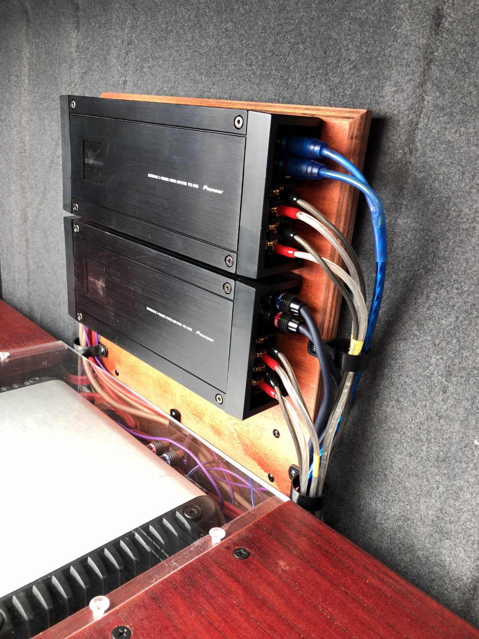

Re: スピーカーの話
そこで、このアンプボード(というより、ただの板)の上に
かぶせるカバーを作る事にしました。
今日一日で組み立てて、サンドペーパーで削った超簡単仕上げですが
HD600/4のアンプボードと同色になるまで柿渋で染める予定です。
かぶせるカバーを作る事にしました。

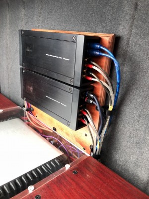

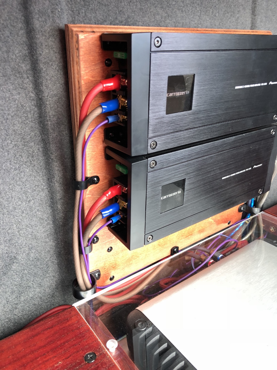

Re: スピーカーの話
さてさて、柿渋を塗っては乾かしを2週間ほど繰り返し
やっと程よい色になってきたので装飾用のLED配線をして
アクリル板を取り付け完成。
早速車両に取り付けてみました。
アクリル板を取り付け完成。
早速車両に取り付けてみました。
