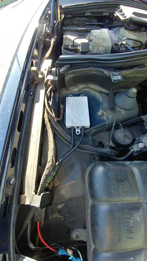

2枚目の写真は新しいバラストです。
新しいものは格好もいいです。

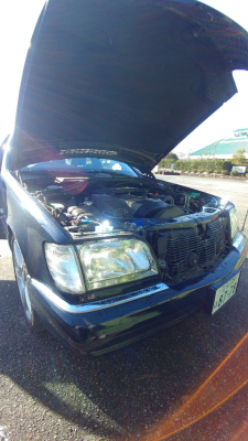

3枚目の写真は簡単に光軸調整した後の写真です。
斜めに光が出ていることから、カットラインが生きていることがわかります。
ただ、写真にうまく撮れなかったのですが、運転席から見ると
湾曲バーナーほどキレイには出ていません。

1枚目の写真は空焼きです。
2枚目の写真は新しいバラストです。
