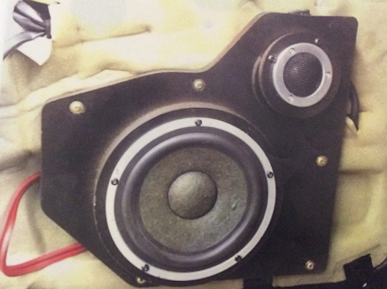

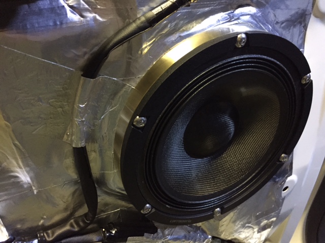

スピーカー取り付けました。
前々車(ジャガーXJ40-4.0)に付けていたPHASSのA650
という2WAYスピーカーで、取り外してからおよそ10年ぶりの復活です。
音の調整はこれからまだまだですが、少なくとも当時を思い起こさせる
音の健在ぶりにまずはほっとしたところであります。。。
Re: スピーカーの話
やっぱりプロが作るとやることがキッチリしていますね。
格好もいいですし。
って、あれ?一番上のネジは止めなかったんですね。
まあツイーターですので、振動を発生させることも無いでしょうから
無くても問題ないと判断されたのでしょうね。
とりあえず音出しをされているようですが、
音像は上に上がっていました?
ちなみにスピーカーケーブルは何を使用されたのでしょうか?
格好もいいですし。
音像は上に上がっていました?

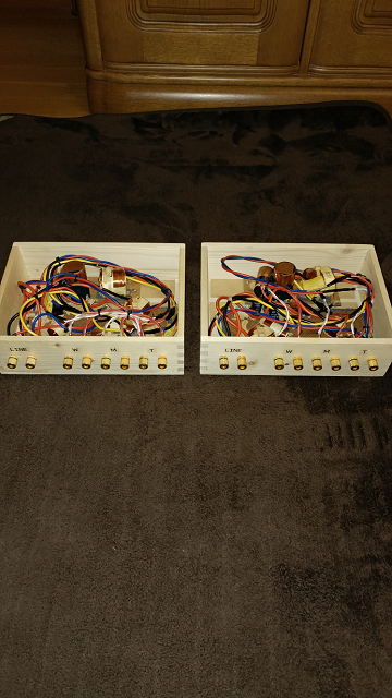

このトピに便乗しまして・・・
フロント3way化を行いました。
音を出した瞬間、中音の情報量が全然違う!
まだ音調整はしておりませんが、音を出した瞬間、
思わず鳥肌が立ちました!
この感覚、久しぶりです\(^_^)/
現在までで行ったこと。

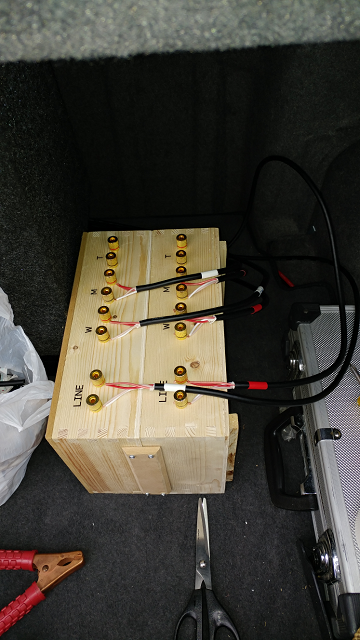

1.MIDとスコーカーを1アンプで鳴らすため、低域のネットワークを探すもいいものが無く、
3way用のネットワークを探して、ツイーター分は未使用としました。
いいネットワークとなかなか巡り会えず、最終的にダイヤトーンのDS-2000Zと言う
一本26万円もするスピーカーのネットワークを購入しました。
これがでかいのなんのって。車用の4倍はあります。
文庫本の厚さ5cmものが4冊分ぐらい。これが片CHですから、左右で×2です。

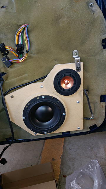

2.スコーカーの選定も悩みました。
全てMORELで揃えたかったのですが、一つ一つがとても高くて手が出ません。
欲しかったCDM880は新品で10万円もします。
youtubeを駆使して何かいいスコーカーは無いか探しまくり、
ホーム用のAlpair5v2と言うスピーカーに出会い、購入しました。
5cmのフルレンジってどうなの?という不安と、youtubeで聴く限り、
このサイズでこんな音が本当に出るのかと感じながらの購入でした。

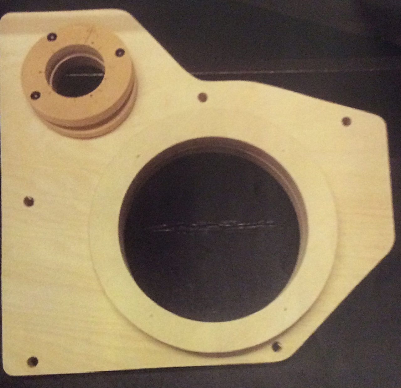

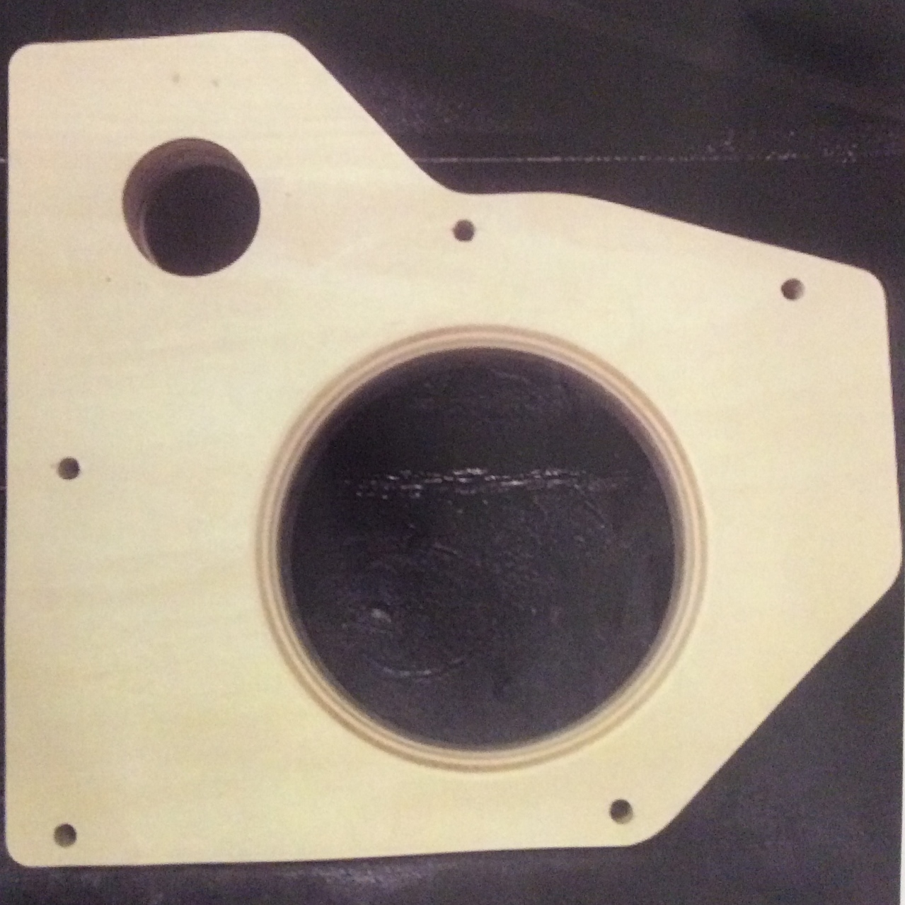

3.バッフルボードの作成
てつさんと同様、バッフルボードを作成しました。
てつさんのようにお高いシナアピトンではなく、MDFです。

このトピに便乗しまして・・・
フロント3way化を行いました。
思わず鳥肌が立ちました!
この感覚、久しぶりです\(^_^)/
現在までで行ったこと。
2.スコーカーの選定も悩みました。
3.バッフルボードの作成

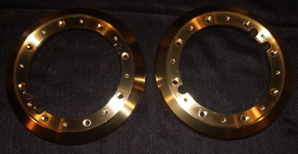

Re: スピーカーの話
進化していますね~
もしかしたら、スコーカー、真似させていただくかも知れません。

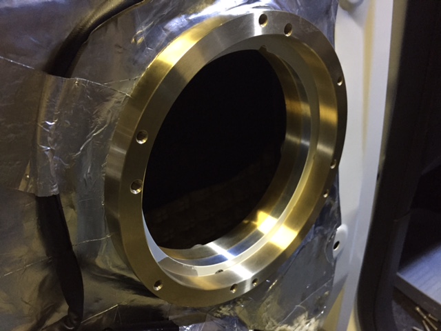

私の目下の課題は、バッフルボードの振動対策。
どうも思う様にA650本来の低域が出ていません。
そこで、今、色々調べているのが真鍮バッフル(笑)
車でそこまでやんなくても・・・?
でも、世の中には同じ様な事を考える人がいるんですね。。
これはほんの一例です。
進化していますね~
車でそこまでやんなくても・・・?
これはほんの一例です。

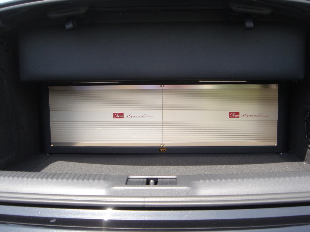

つづき・・・

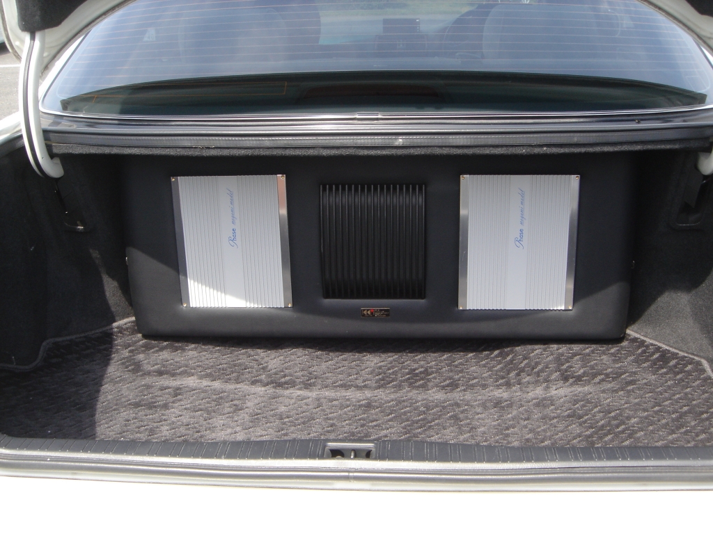

画像1
45万のアンプ×2台=90まんえん・・
この人たちは、こういうのが普通なんですね。
「単なるお金持ちの道楽ですね?」と言ったら
リモコンとビール瓶で殴られそうになりました(冗談)

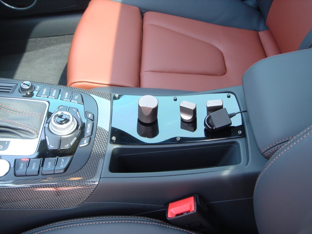

一見「何の画像だ?何を伝えたいんだ?」
という画像ですが、これは、アウディS4の内装画像です。
・・・じゃなくて、S4はその通りですが、中央に写っている
三つのツマミ・・・大きいのがオーディオ用のボリュームで、
小さいツマミは、オーディオ音声を切り替えるセレクターです。
カーデッキに標準でついているボリュームって、実は原価100円
位の安価なものが多く、結構ここで音質を落としているのだそうです。
この方は、音声ソフトから取り出したデジタル信号を別体DACで
アナログ変換した後、デッキには戻さず、このボリュームを通して
アンプに接続しています。
ちなみにこのボリューム、アルプス電気製で、3万円位するホームオーディオ
用なのですが、このボリュームクラスが標準で装着されるプリアンプだと
100万円クラス以上になるそうです。
さて、このボリュームの音はいかに??
・・・正直、わかりませんでした。
(ボリュームは音を出さないってオチじゃないです(笑))
