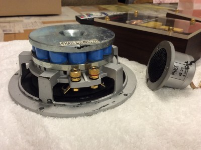

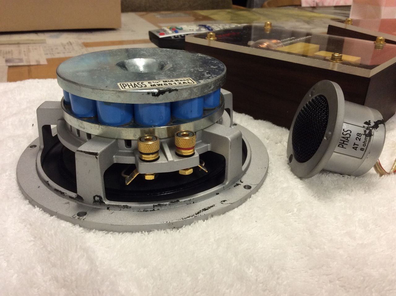

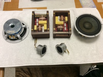

久しぶりにこちらに投稿します。
画像ですが、これは10年ほど前まで乗っていた愛車(1994年式ジャガーXJ40-4.0)
に付けていたスピーカー(PHASS A650 2WAYセット)です。
乗り換えの時に外し、いつか次の車両につけようと大切に保管(ウソ、本当は段ボールに
入れて、押入れの奥深くに埋没し忘れていた。。)していたのですが、この程、偶然
発見し、今の愛車(S500L)に付けようかどうか思案中です。
何しろマグネットが巨大なので入るのかどうか・・・

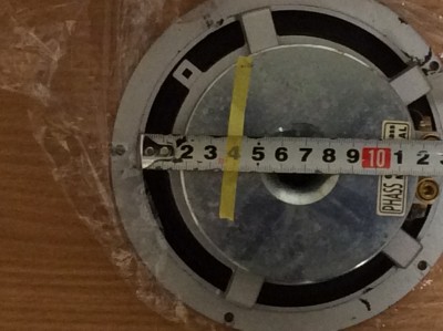

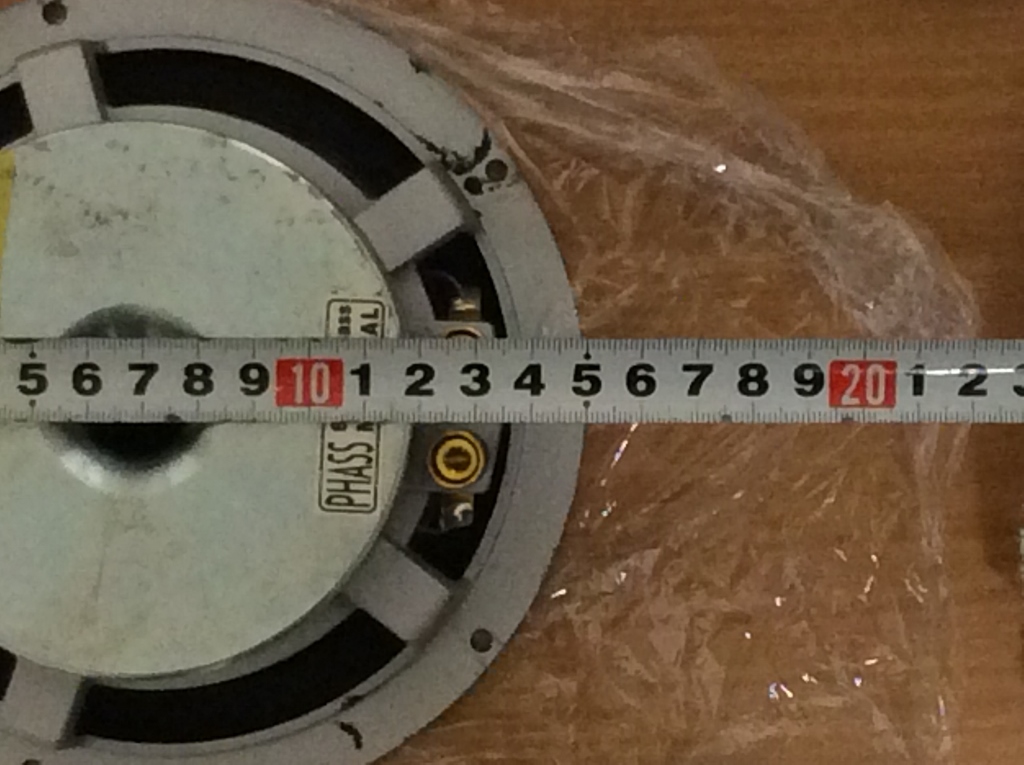

Re: 最近やっていること
ボイスコイルですが、私が以前取り付けていたPHASSのスピーカーで
寸法を測ってみました。
直径9cmでした。
これ以内ならOKです。
口径も16cmですし、奥行が61mmならばOKです。
ボイスコイルの直径がこれより大きいようでしたら
お教え下さい。
近いうちにドアを開くつもりをしていますので、
最大値を計ってみます。
寸法を測ってみました。
直径9cmでした。
これ以内ならOKです。
お教え下さい。
最大値を計ってみます。

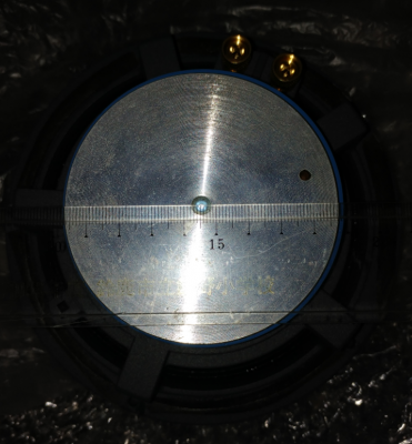

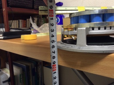

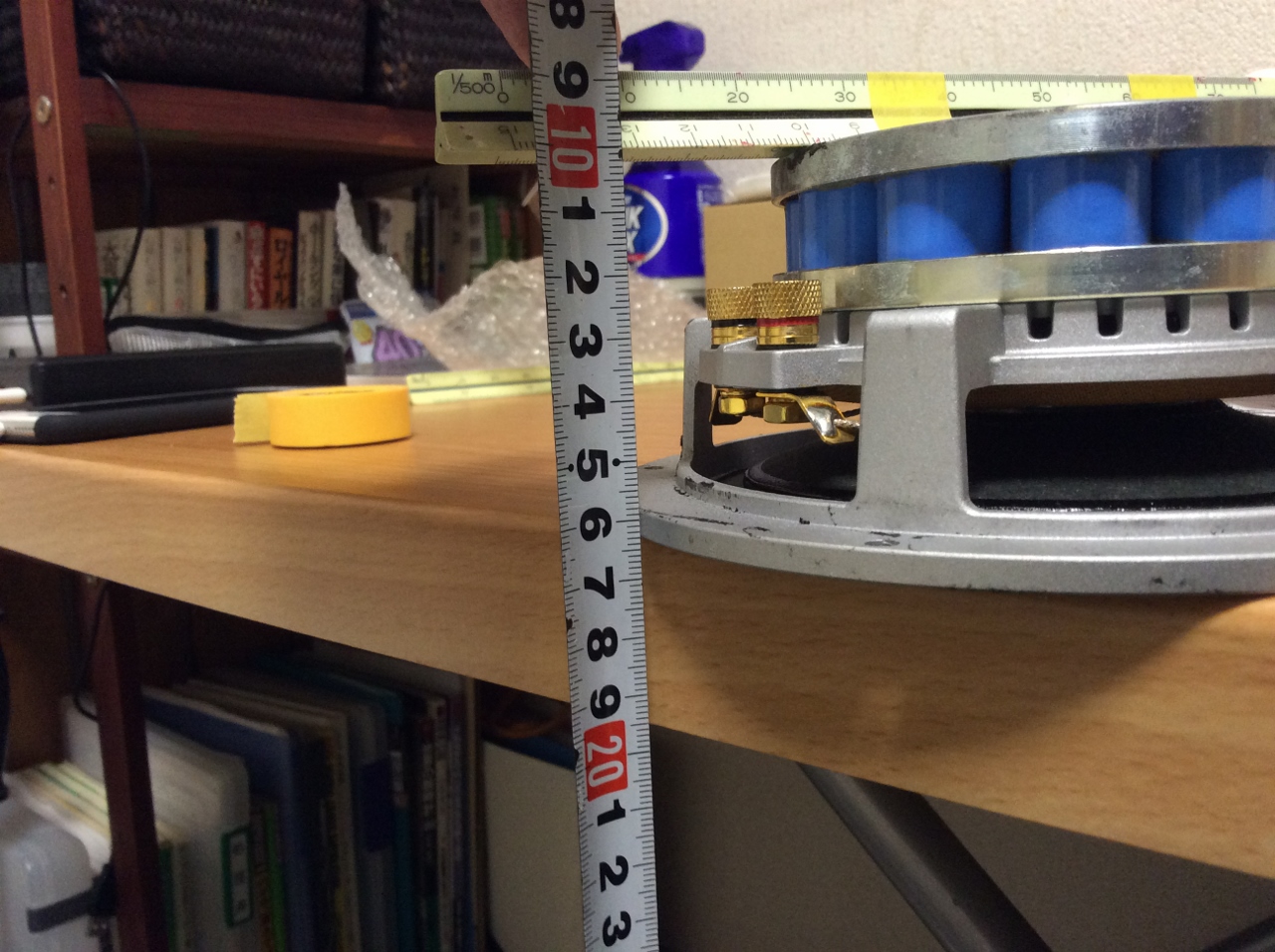

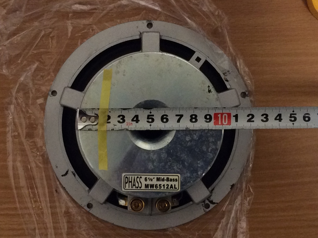

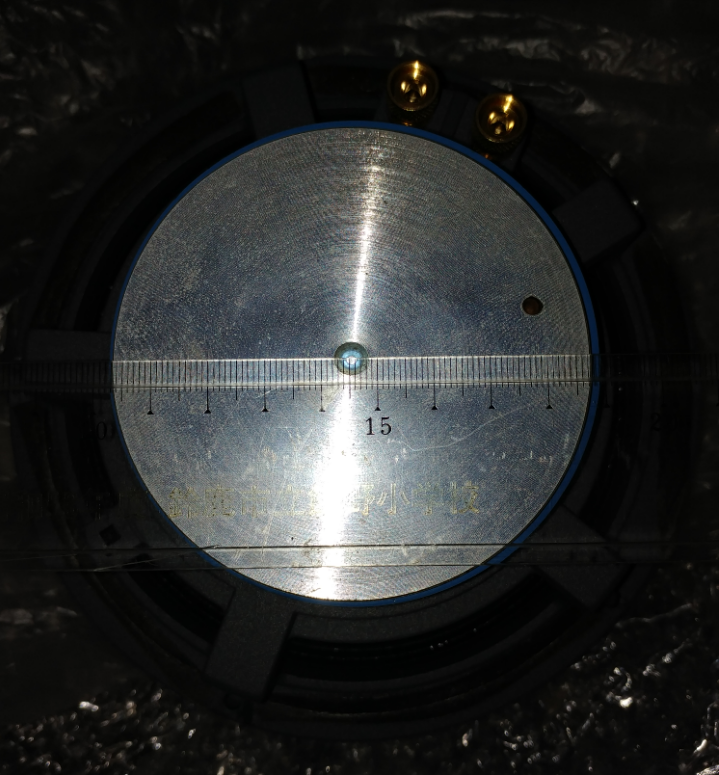

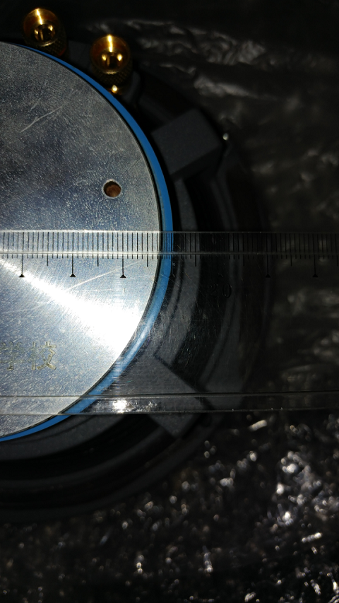

Re: 最近やっていること
shin さん
画像アップいたします。
ボイスコイル直径は10センチありました・・・
爪に部分を含めた直径が13.5センチ??
画像アップいたします。
Re: 最近やっていること
バッフルの内径は足の直径より少し大きい目のものを使用します。
また、バッフルの高さは足の高さにすれば、
車体側に直径10cm空いているかどうかだけで
判断できます。
私PHASSのスピーカーを取り付けたときに
足の高さよりほんの少しバッフルを高くした記憶があります。
(もちろん製作するMDF材の規格に左右されます。
プロに依頼するなら何とでも合わせてくれると思います)
足の高さが内張りとの距離を確保できるかどうかですが、
私スピーカーの高さが61mmでも少し余裕がああったような記憶がありますので、
たぶん大丈夫だと思います。
念のため、バッフルの高さは足の高さギリギリにするのがいいかと思います。
一番のネックはボイスコイルマグネットの直径10cmが
入るのかどうかかと思います。
9cmは少なくとも空いていますので、あと1cm最悪削ってしまいましょう。
横方向は全然いけますので、縦方向のみで上にひっかかる分のみですから
ほんの少し削れば装着できます。
(下側はあまり余裕がありませんので上部のみを削ることになります)
グラインダーを使えばさほど時間はかかりませんが、
削らずに済むのが一番ですね。

Re: 最近やっていること
shin さん
ご親切にありがとうございます。
足の長さは本日夜に測ってみます。
上にアップした画像から推測すると、およそ3.5cmくらいの感じですが・・
結構重量級のSPなので、しっかり付けないとダメですよね。
ジャガーの時は、バッフルを何層にも積み上げて装着
内張が少し盛り上がってしまい見た目はちょっと・・
音はかなり良かったです。
ご親切にありがとうございます。
足の長さは本日夜に測ってみます。
音はかなり良かったです。
