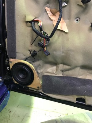

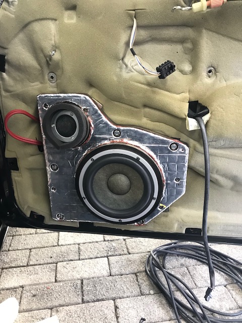

さて・・・・
以前に取り付けたフロントスピーカーと、つい先日取り付けた
リヤスピーカーの画像をUPします。
先ずはフロントスピーカー・・・
PHASSのA650というアルニコのスピーカーですが
何しろマグネットがでかくて強力・・・
普通に付けたんじゃ、あの分厚いW140の鉄板も
ビビリまくりで、防振対策にはかなりの労力が
かかりました。
いやぁ~、疲れました(ショップの人が(笑))

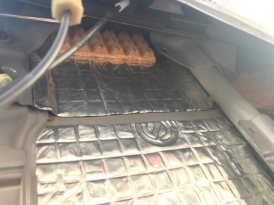

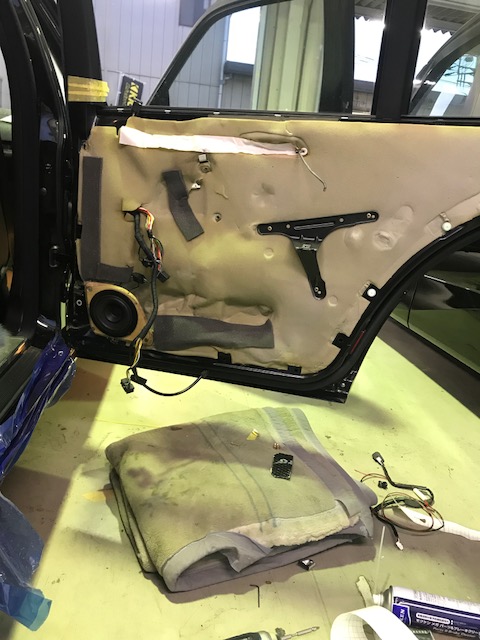

こちらは、防振材、吸音材の類です。
先の画像(↑)で、バッフルボードに冗談みたいなウエィトが
付いていましたが、あれぐらいしないと、ドアがビビるんですね。
その上で、この様にドア本体にも防振材と吸音材をバランスを
みながら貼りこんでいきます。
意外と、ドアの淵周辺も共振がある為、手を抜かずにしっかり
最後まで仕上げていきます。
(しかし、やり過ぎると音が死んでしまうので、このバランスが難しい・・)
いやぁ、苦労しました(←ショップの人が)

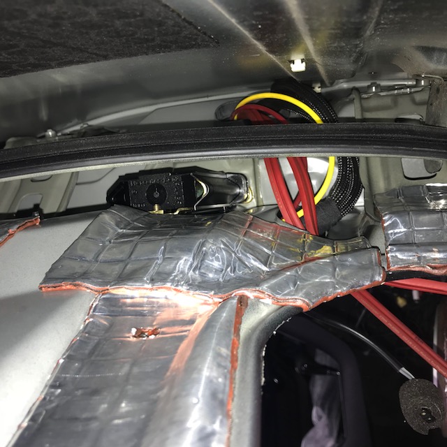

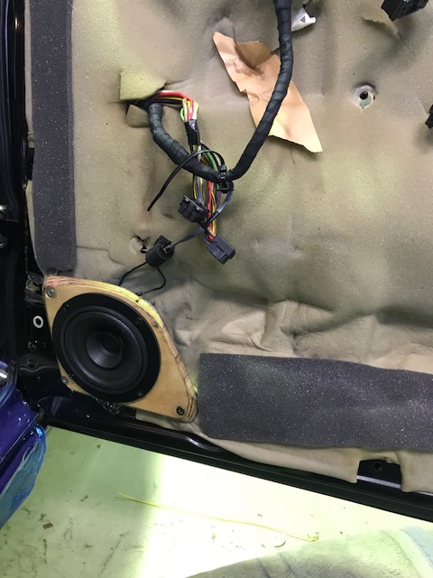

さて、こちらはリアです。
フロントと同じく今回、PHASSのアルニコに変更しました。
予想通りフロントとの繋がりが格段によくなり、特に中低音は
芯のしっかりしたかなり好みの音場に変化、こんな事なら最初から
リアもPHASSにしとけばよかった.

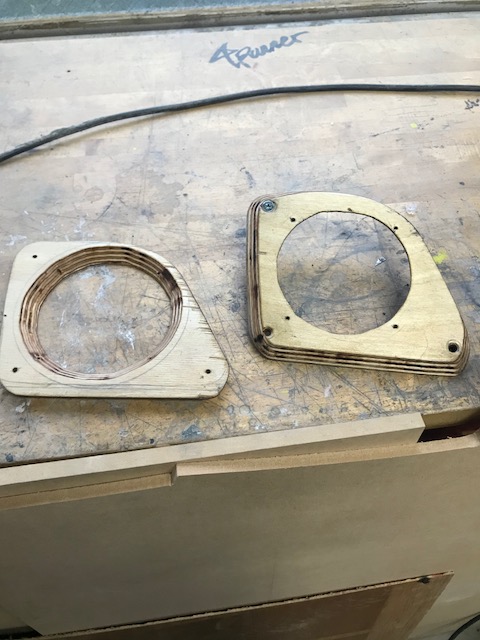

ちなみにバッフルは背面の距離があまりとれなかった為、スピーカー
取り付け部をテーパー状に加工、これで背圧の抜けがよくなり
低音のフンづまり状態も解消、ちょっとした工夫の積み重ねが
後々トータルで音質に影響するのですね.
いやぁ、いい仕事した.(←ショップの人が)

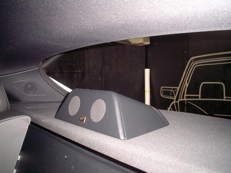

Re: スピーカーの話
ちなみに、先ほどの画像↑はアウディS4
こちらはポルシェマカンのリアSP用エンクロージャー製作例です
同じ様にW140でも出来るといいのですが・・・
