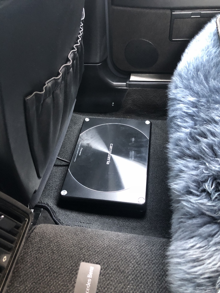

サブウーハーを付けてみました。
取り付けたのはパイオニアのTS-WH1000Aという機種で、いわゆる「ズンドコ系」ではなく、
現状のスピーカーから出ている低音を後もう少しだけ気持ちよく伸ばしたい、という目的で設置しました。
今日やっと調整が終わり、言われなければサブウーハーが付いているのがわからない位にフロントと自然に
繋がった低音が出る様になりました。
ちなみに、50Hzでローパスをかけています。

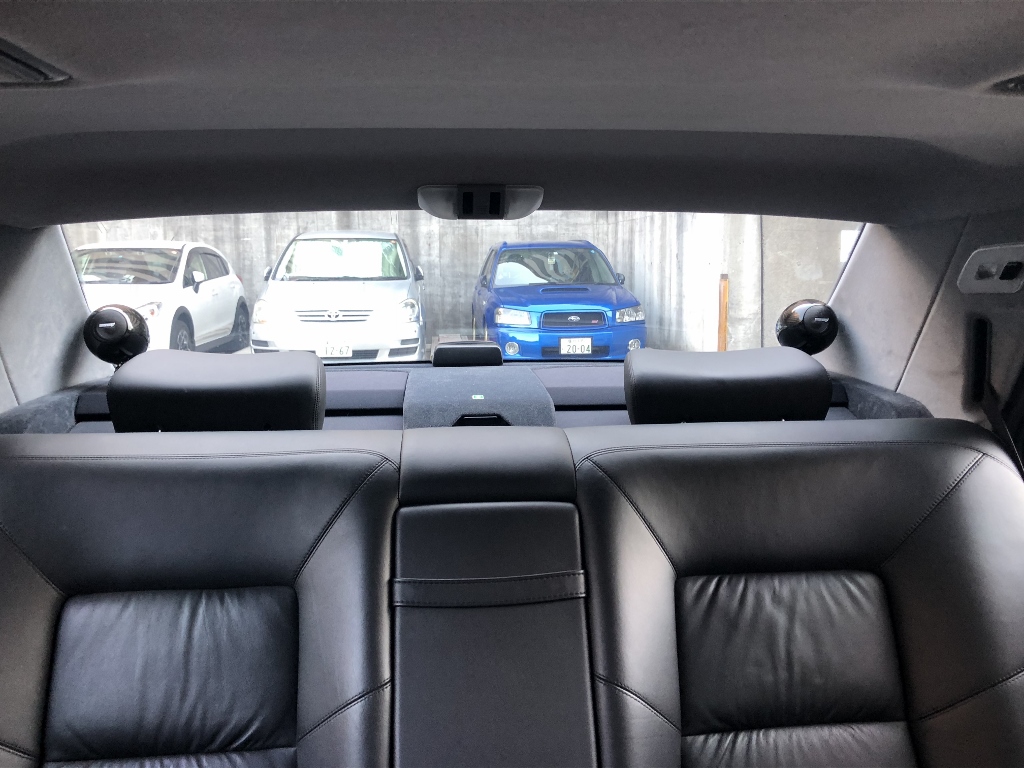

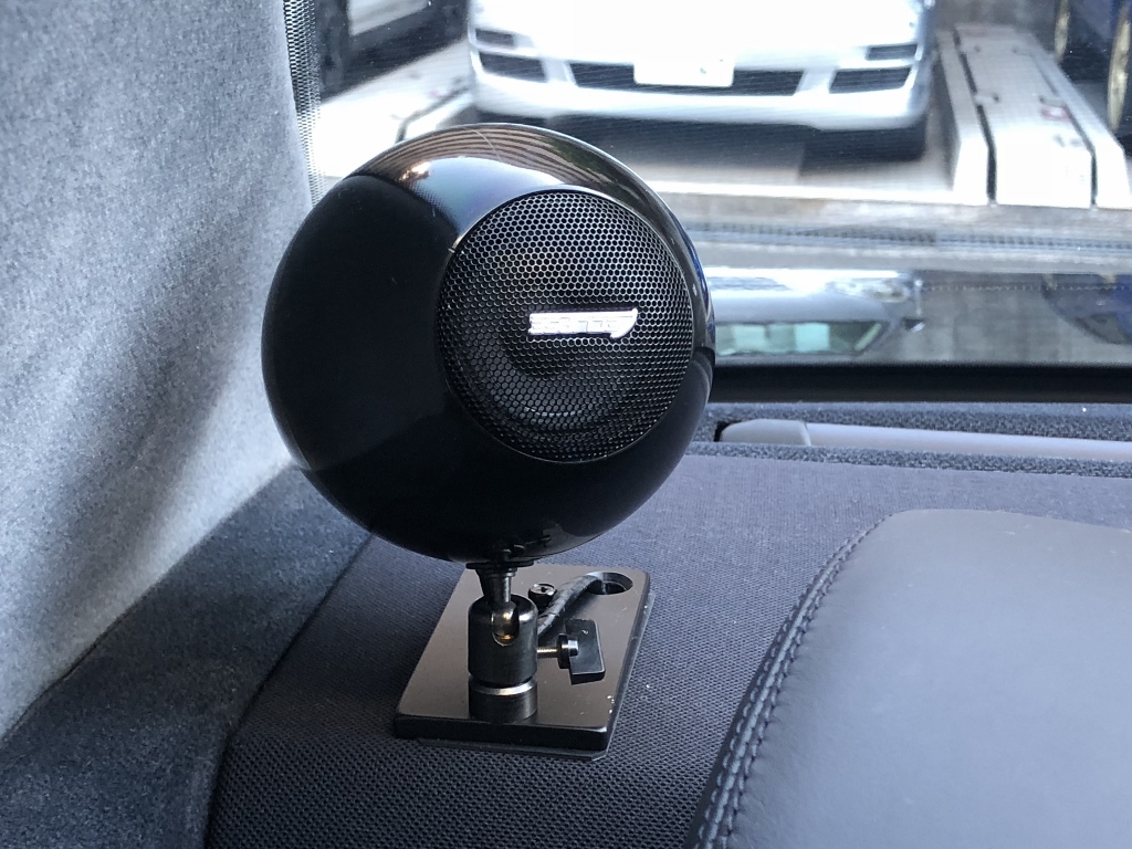

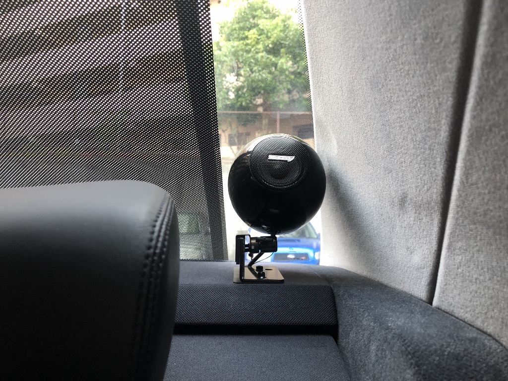

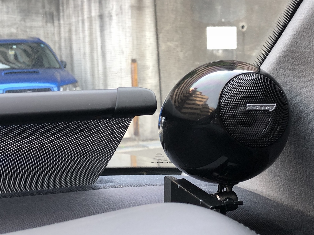

さて、第二弾としては、リアトレイにサテライトスピーカーの取り付け。
本来は1BOXやミニバン等で後部座席の後ろに吊り下げて使うスピーカー
なのですが、W140でそれをやるとリア席のヘッドレストの真横に
スピーカーが来てしまう為、リアトレイを加工して取り付けてみました。
Re: サブウーハー&リアトレイSP追加
取り付けのポイントとしては、リアの電動サンシェードに干渉しない位置を
探して設置する事・・・
さて、気になる音ですが、これは大正解でした。
例えば、性能の良いヘッドフォンで聴いている様に頭の周りに定位させたり、
好みに応じて今までより格段に調整の幅が広がりました。
しかし、今回はサブウーハーとサテライトSPを一気に追加してしまった為
ちゃんと追い込んで好みのセッティングを探すのに暫く時間がかかりそうです。

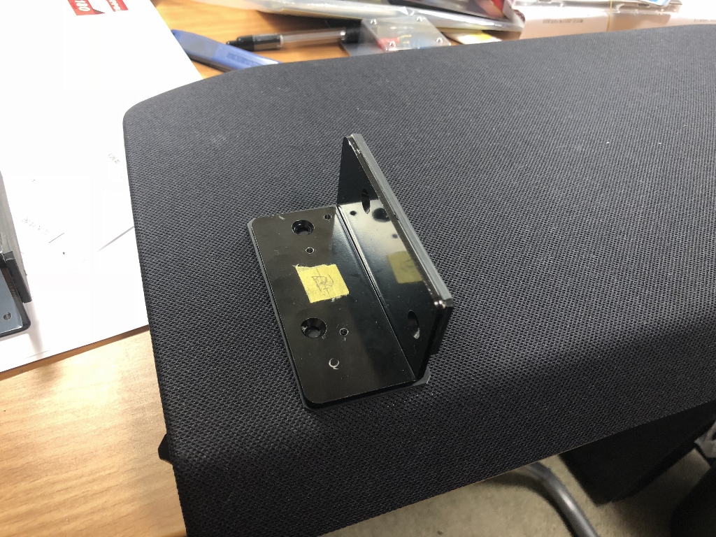

ただ、それでもやはり「取って付けた様な感じ」「鉄金具があまりにも武骨で
かっこ悪い」という部分がある為、金具外周を何かを作って囲むか、金具自体を
作り直すか(位置的に後3~4センチ程前に出したいというのある)考えようと
思っています。

> 金具外周を何かを作って囲むか、金具自体を作り直すか
> 思っています。
→こういうことはてつさんお得意芸ですからうらやましいです。

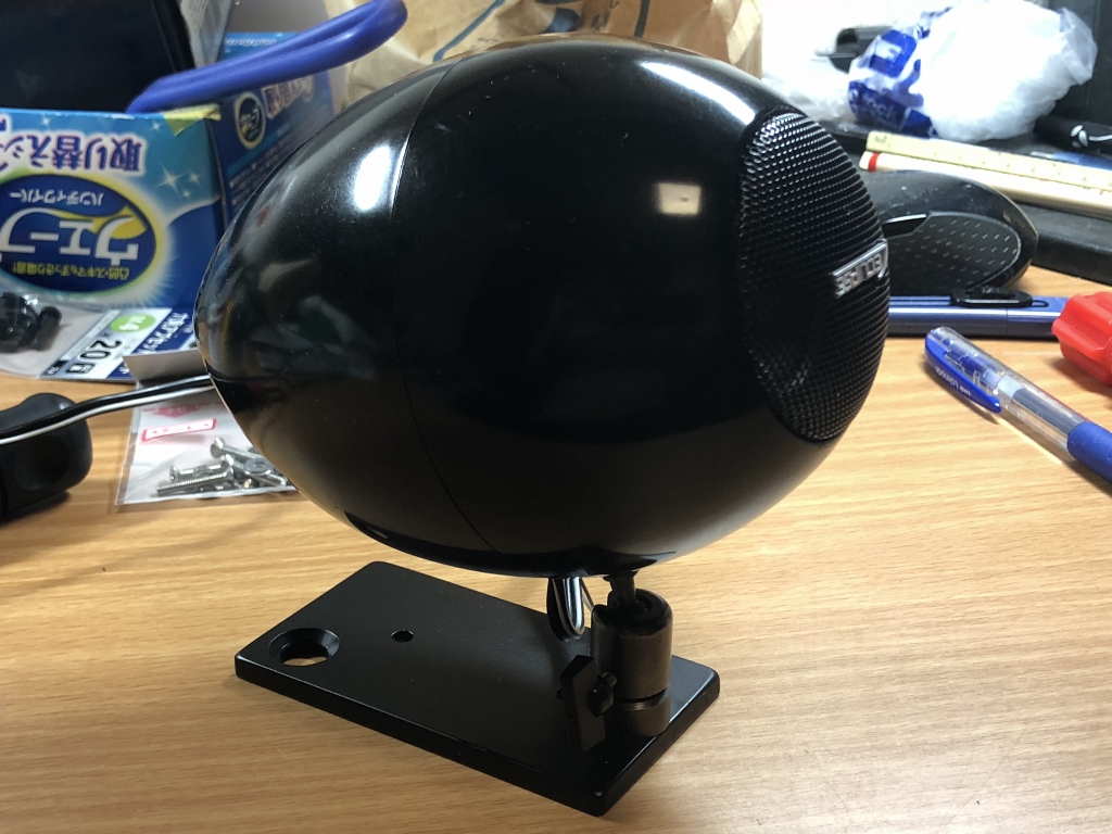

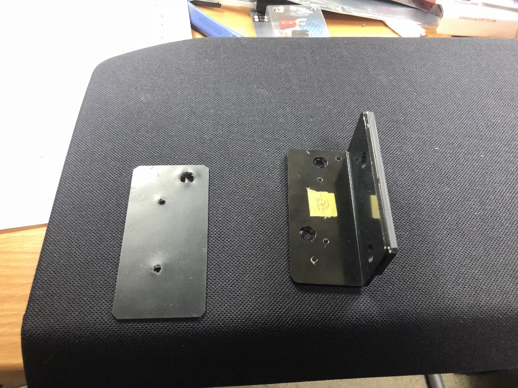

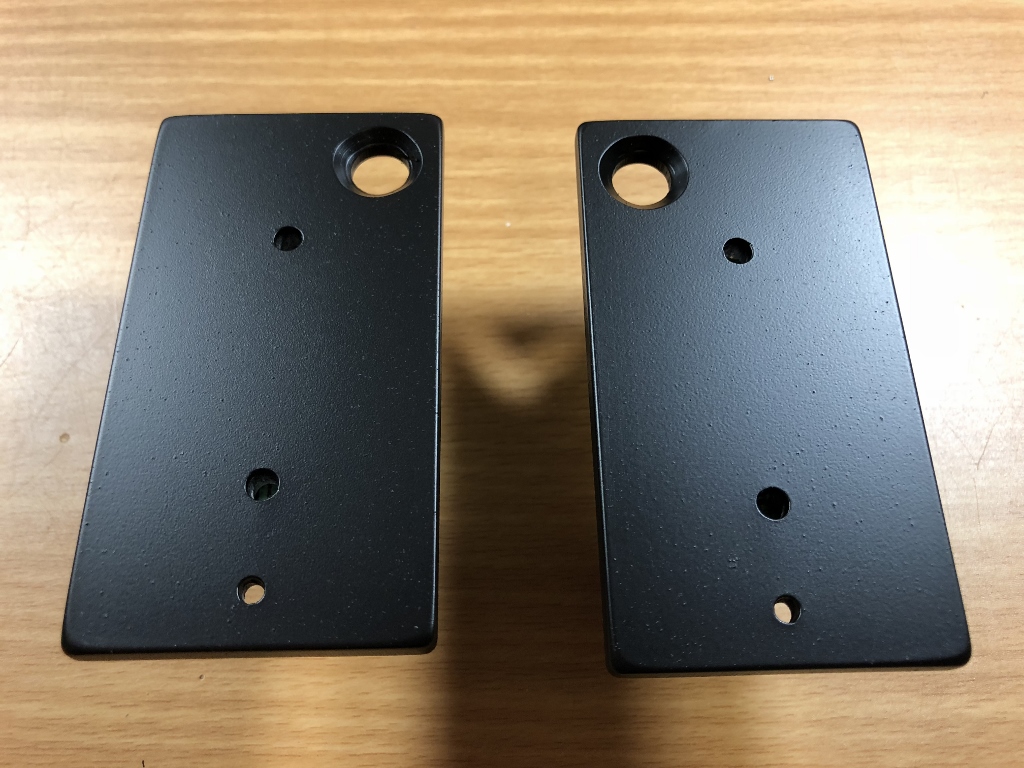

今日は久しぶりに工作Day・・・
天気が良すぎて(暑すぎて)外で遊ぶ気になれず、
エアコンの効いた室内でのんびり工作をしておりました。

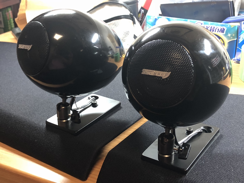

・今日作ったのは、リアトレイのサテライトスピーカー用の
取り付け台座(今付けているのがかっこ悪いので)
【材料】
・アルミ板5mm厚(ホームセンターで購入)
【使った工具】
・金ノコ(アルミ板切断用)
・電動ドリル
・やすり
・黒スプレー(耐熱/黒)
【作業内容】
・アルミ板を希望の大きさに切断
・ドリルで穴を空ける
・やすりで切断面を整える
・スプレーで着色
・リアトレイに設置
以上(説明するほどの内容か???)
一応こんなんでも半日かかりました(塗料乾燥時間含む)
これを明日車につけておしまいっす。
装着したら画像アップします。

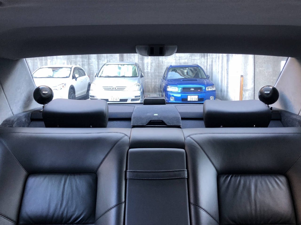

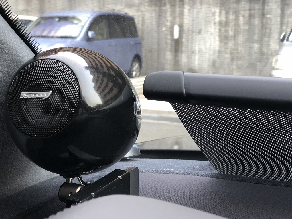

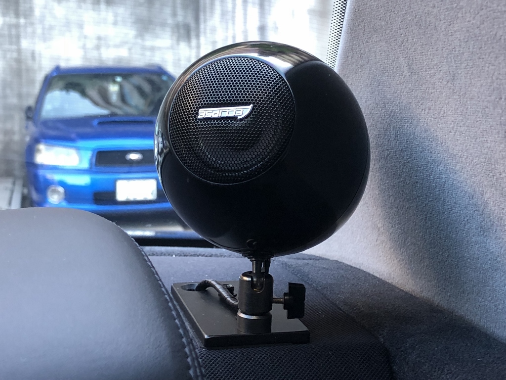

夕方から少し涼しくなってきたので
車に取り付けました。
前よりは大分スッキリしたのと、もう一つの目的でもあった
SPの位置を前側に3㎝ほど移動でき、これでリア電動サンシェードとの
クリアランスも以前のギリギリ(1㎝弱)から4㎝弱に広がり、
ガラス面との距離も1㎝→4㎝と離れた為、ガラス面への音の張りつき
がなくなり、かなりいい感じの音場へと変化しました。
これでリアトレイのSP変更計画は一段落ですが、下手にリアトレイのSPを
苦労して換装するよりは「費用&労力」対効果はかなり高いと思います。
これでしばらくはオーディオでやる事は・・・ないかなぁ・・・
車に取り付けました。

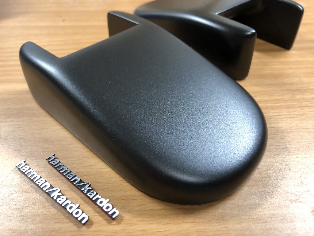

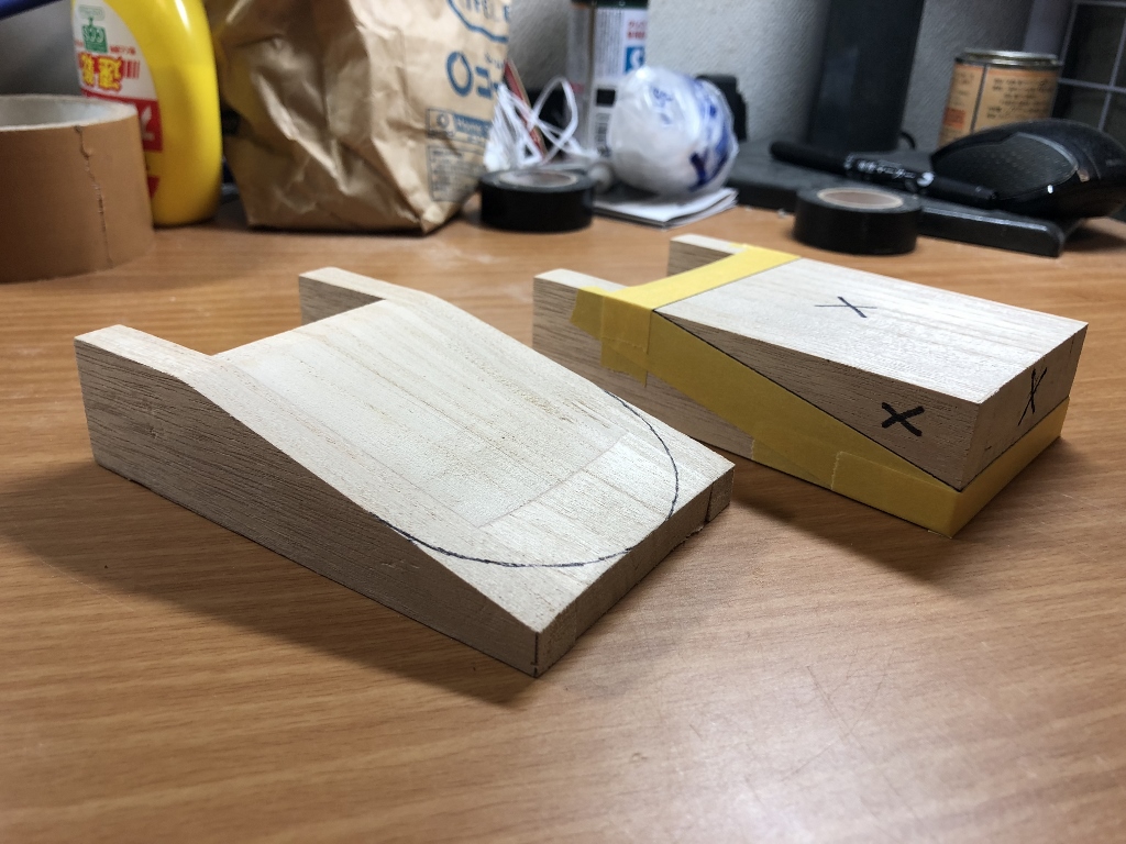

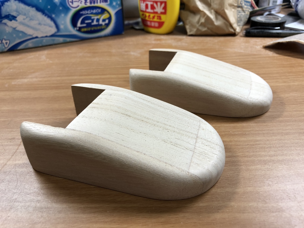

久しぶりに書き込みます。
保留になっていたリアトレイスピーカーの「取り付け金具」の目隠し用のカバーを
作製してみました。
材料は何と木材、軽くて何と言っても加工がし易い「桐」をいつもの木材加工ショップ
で購入。全部で700円でした。
https://www.fuchukagu.com/wood/422_paulownia.shtml

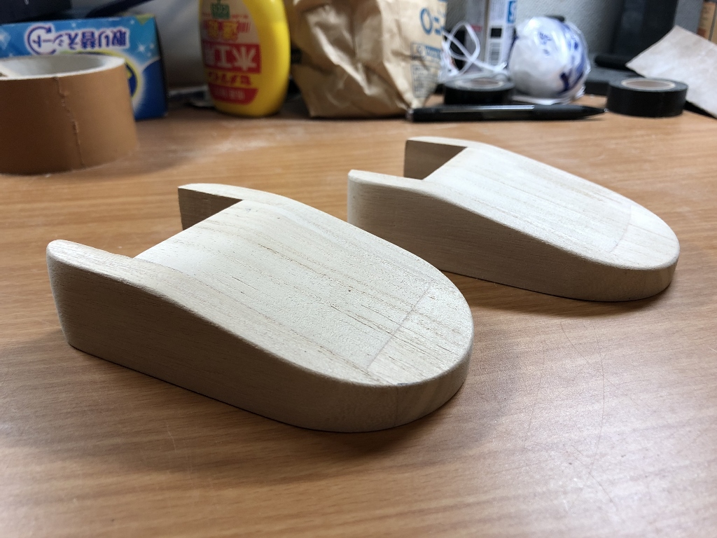

画像1
この様に先ずは木箱を作る要領でこの様に接着して作ります。
画像2
次に、余計な部分をノコギリでカットし・・・
画像3
ほぼ完成形に近い形にまで紙やすりで加工します。
作製してみました。
で購入。全部で700円でした。

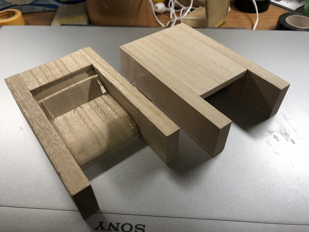

画像1
画像2
画像3
画像1
周辺も紙やすりでけずり丸みをつけます。
画像2

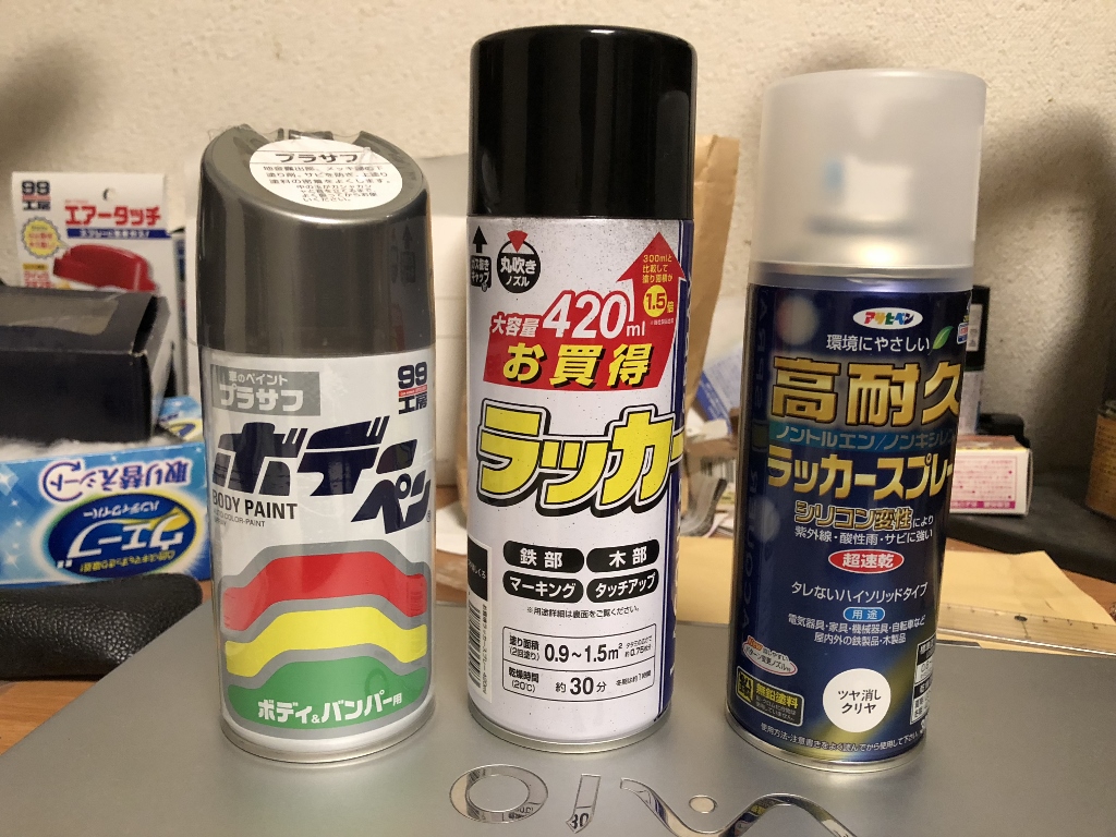

ここから塗装工程に入ります。
使う材料は、左から
・下地用プラサフスプレー、実はこれ、自動車のバンパー塗装などの下地処理に
使うやつなんです。木は塗料を吸うので、このプラサフを吹き、乾燥したら
紙やすりで削り、の工程を五回ほど繰り返し、木目を完全に埋めてしまいます。
最後は600番位の紙やすりでスベスベに仕上げます、以降は削る作業がないので
ここでの丁寧な仕上げが後々の出来栄えを大きく左右します。
・着色用 艶消し黒スプレー
一度に厚塗りは厳禁で、垂れないよう、4~5回程、全体にまんべんなく
吹き付けます。吹き付けたら2時間以上(説明書では30~40分と記載は
ありましたが)時間を置いて丁寧に重ね塗りをしていきました。
・仕上げ用 艶消しクリアスプレー(高耐久タイプ)
最後にこちらを3回ほど上記と同じ要領で吹き付けました。
質感が上がるのと、リアトレイで夏場の直射日光を浴びるので、高温&紫外線対策の
意味もあります。
画像3
という事でこんな感じに仕上がりました。
木目が完全に埋まり、目指していた「硬質プラスチック」の質感に何とか
近づけたのでないかと(自分では)満足しています。
これに画像左側に移っている「harman/kardon」のプレートを張り付けます。
通販で2個セットで180円でした。裏側の両面テープが付いています。
・着色用 艶消し黒スプレー
意味もあります。
画像3
という事でこんな感じに仕上がりました。
