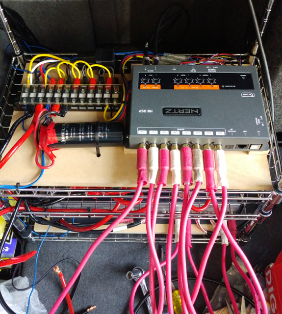

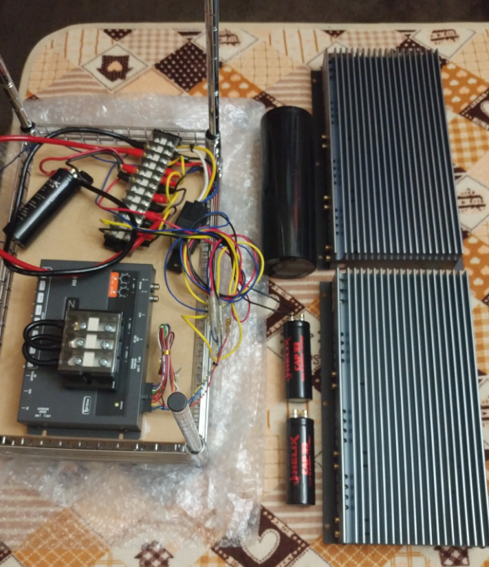

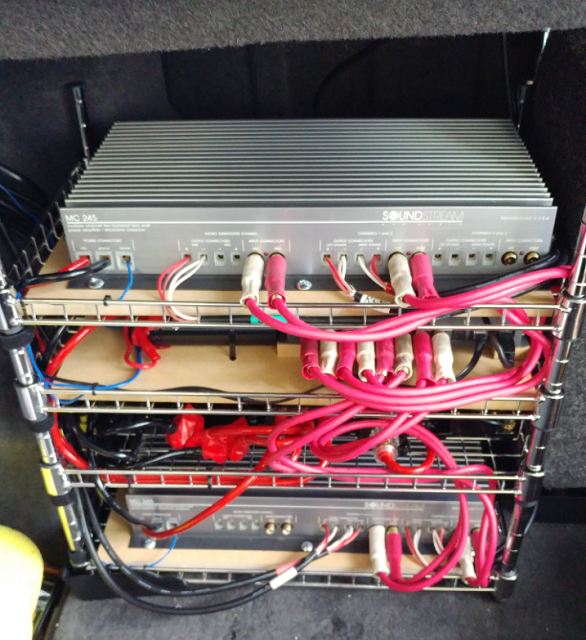

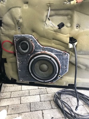

Re: 異音の正体、それは、、、
連投申し訳ありません。
グリぞうさんの書き込みをお借りしまして、
今やろうとしていることをアップします。
今手元に車両が無いため写真の状態ですが、
アンプをフライングモールのデジタルアンプから
サウンドストリームのアナログA級アンプへ変更します。
理由は、フライングモールの音はとても素直で無色透明といういい方が
ぴったりなのですが、「つまらない」と思ってしまったことによります。
20年以上前のアンプで35W/CHしかありませんが、
A級を一度は使ってみたかったというのもあります。
(と言うのは後付けでして、購入してからA級とわかりました)
youtubeでサウンドストリームのピカソというアンプで鳴らしている動画を見たとき
「この音が欲しい」と思っちゃったんです。
聴いたのはこれ(興味がありましたらイヤホンで聴いてみて下さい)
https://www.youtube.com/watch?v=7bWHmN3CE5c
https://www.youtube.com/watch?v=J1GH5E2R5nc
https://www.youtube.com/watch?v=sgkPw7NcQLM
これらをアップしているダウンローさんはMORELというメーカーのスピーカー施工を
得意としているようで、MOREL使いの私にはすっごく参考になっています。
このサイトで使っているシステムは
HU:DEH-P01
MID:MOREL ELATE MW6Ti
TW:MOREL PICCOLOⅡ
SW:アリアンテ8Si
と言う3Way構成です。
アンプ:サウンドストリームのA6.0とピカソ(どちらもA級)
です。
この音源はイコライザ等を一切外したフラットの音というから驚きです。
ちなみに私は
HU:ウォークマン
MID(Lo):MOREL ELATE SW6(MW6Tiより2世代古い)
MID(Hi):マークオーディオAlpair5V2SS
TW:MOREL PICCOLOⅡ
SW:アリアンテ12SiLTD(8Siの2倍ほどの価格です)
と言う4Way構成ですから、機材的にはこの音が出るだけのスペックを持っているはずなのですが^^;
プロのデッドニングとアマのデッドニングの差が思い切り出るところだと思っています。
で、結局ピカソでは無く、それよりもっと前のMC245と言うアンプを購入しました。
(ピカソのA級は高くて手が出ませんでした。MC245でも新品の当時価格が25万円程度らしいです)

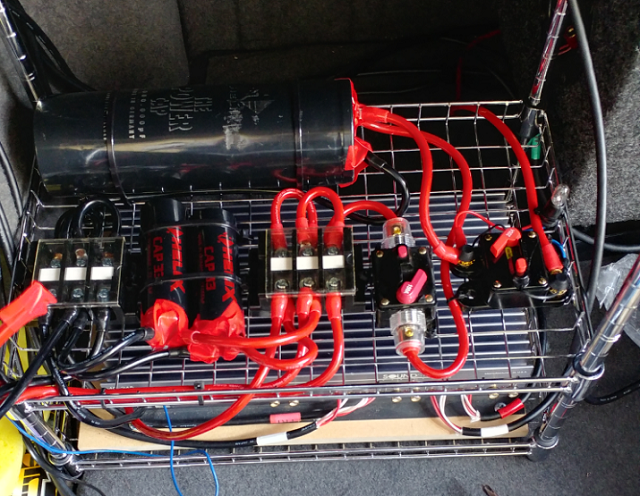

かなり話がそれましたが、キャパシタネタです。
写真で上のアンプの横にある黒い筒がメインのキャパシタで
HELIXのCAP1000です。
下のアンプの横にある小さい赤字の筒、左側にも同じサイズの筒があります。
これがHELIXのミニキャパシタでCAP33です。
これ以外にオルタネータにもCAP33が取り付けてあります。
写真のミニキャパシタはそれぞれ
・DSP用に1個
・アンプ2台なのでキャパシタも2個
となっています。
サウンドストリームのアンプはオルタノイズを拾いやすいということで、
各アンプにノイズ対策用としてミニキャパシタを取り付けることにしました。
取り付けが完了しましたらインプレをアップしますね。

アンプ交換を完了しましたので
画像をアップします。
A級アンプの力はすごい!
とても力強く歯切れも良くスピーカーを駆動しますので
逆にデッドニングの甘さが露呈した形となり、
低音の輪郭がぼやけるようになりました。
高音はとてもキレイです。
音調整をしてみたのですが、今日はこんなところでと言った感じです。
もう数回やらないと納得のいく音にはならないと思います。
(一発で決められないへたくそです)
あと、今までは100W/CHだったのが35W/CHとなりましたので
マスターボリウムをかなり上げなければなりません。
また、やはりダウンローさんのようにはいかなかったです。
(当たり前だ)
でも、アナログはやっぱりいいなぁとつくづく感じました。
音をスマホで録ってみたのですが、見事に失敗でした。
うまく撮れましたらファイル交換サイトにでもアップしますので
その際はまたお伝えさせていただきます。
写真の1枚目は電源回路となります。
一番神経を使う部分で、これだけで3時間かかりました。
2枚目は主にプロセッサ部です。
3枚目は全て実装した写真です。
この後、上のアンプのモノラル部が不良と判明し、
一番下のアンプに変更しておりますので、
配線が写真と若干異なります。
まあ、素人ですのでこんなもんで許して下さい。(誰に?)

Re: 異音の正体、それは、、、
ご無沙汰しております。

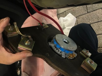

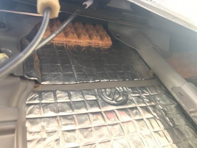

カーオーディオのノイズ、スピーカーのビビり・・・私も両方悩みましたが
あれは気になりだすと本当に辛いですよね。
私のケースでは、ノイズの主な原因がバッ直にあったみたいで、マイナスアースを
バッテリーから車体側に移したらほぼ消えて、その後、CAP33をオルタネーターに
つけてほぼ解決。
スピーカーのビビりは、ボリュームを下げて小さい音量で聴けば大丈夫です(←解決じゃないだろ!)
というのは冗談ですが、とにかく私の場合は錘をつける作戦で、見た目は悪いのですが
どうせ外からは見えないし、こんな感じで施工してビビりを抑えました。
ご参考までに・・・

Re: 異音の正体、それは、、、
shinさん tetuさん
や、止めて下さい、、、
「A級アンプ良い音するんだろうなー、ああ、こういう風にラック作って入れれば良いのか(shinさん画像)」
「デッドニングちゃんとやってるなーやっぱりここまでやらなきゃなぁ(tetuさん画像)」
「もうこうなったら純正の形に拘らずオーディオ再構築しようかなー(妄想)」
と考えてしまいます。
そもそもDSPすら使いこなせてないのに、、、
「欲しくなっちゃう(はぁーと)」ってやつです。
いや、、、でも、、、欲しい、、、
