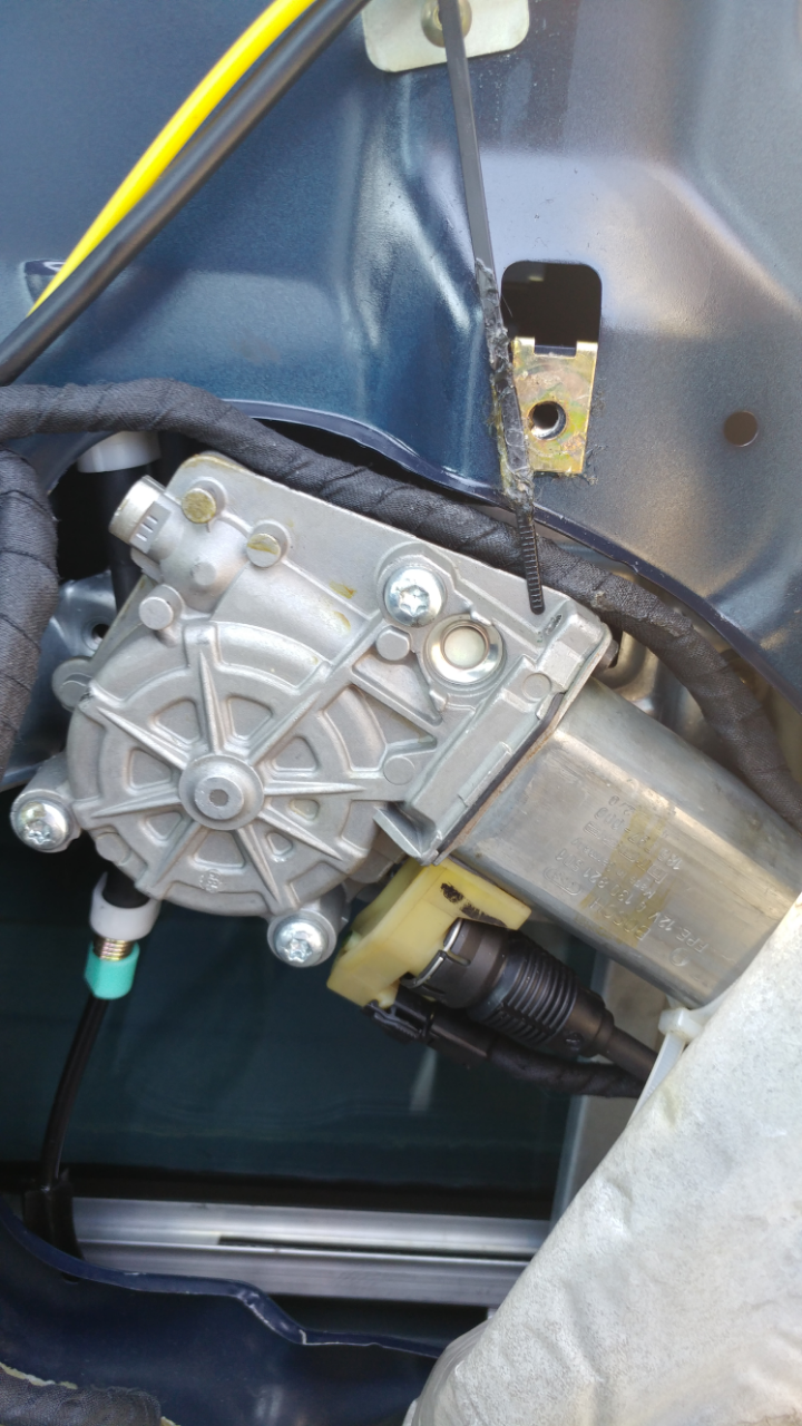

本日モーターを交換すると
「おお、ガタガタいわない!」
と言うことで、ウインドウリセットを行い、作業完了となりました。
