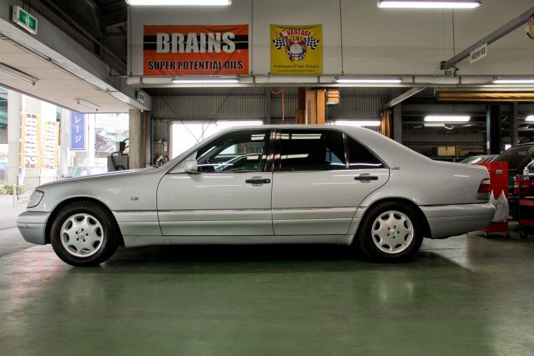

リアコイルスプリング交換前

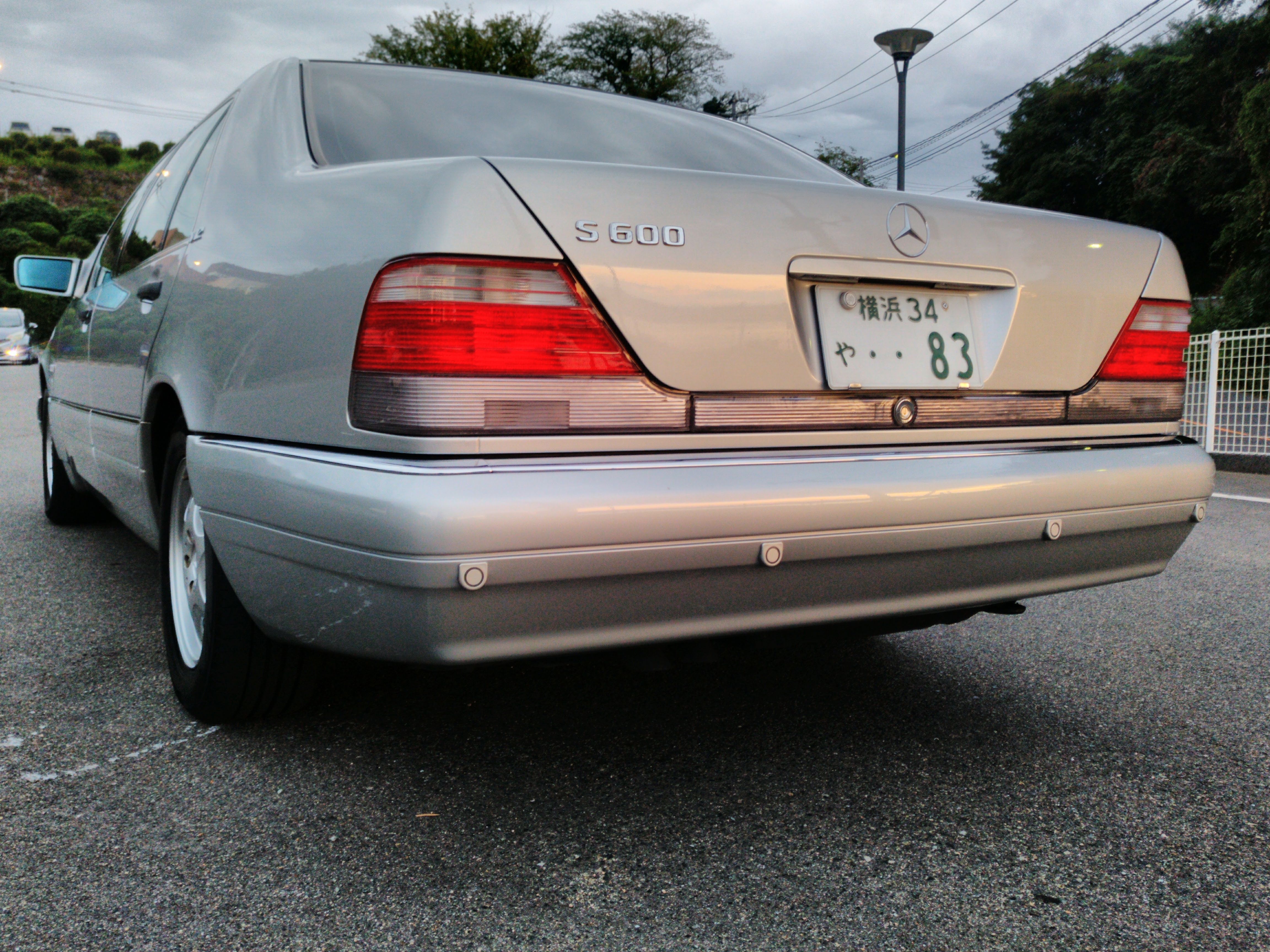

右から見た感じです
パッと見はわかりにくいのですが、リアタイヤとボディとのクリアランスが増えています

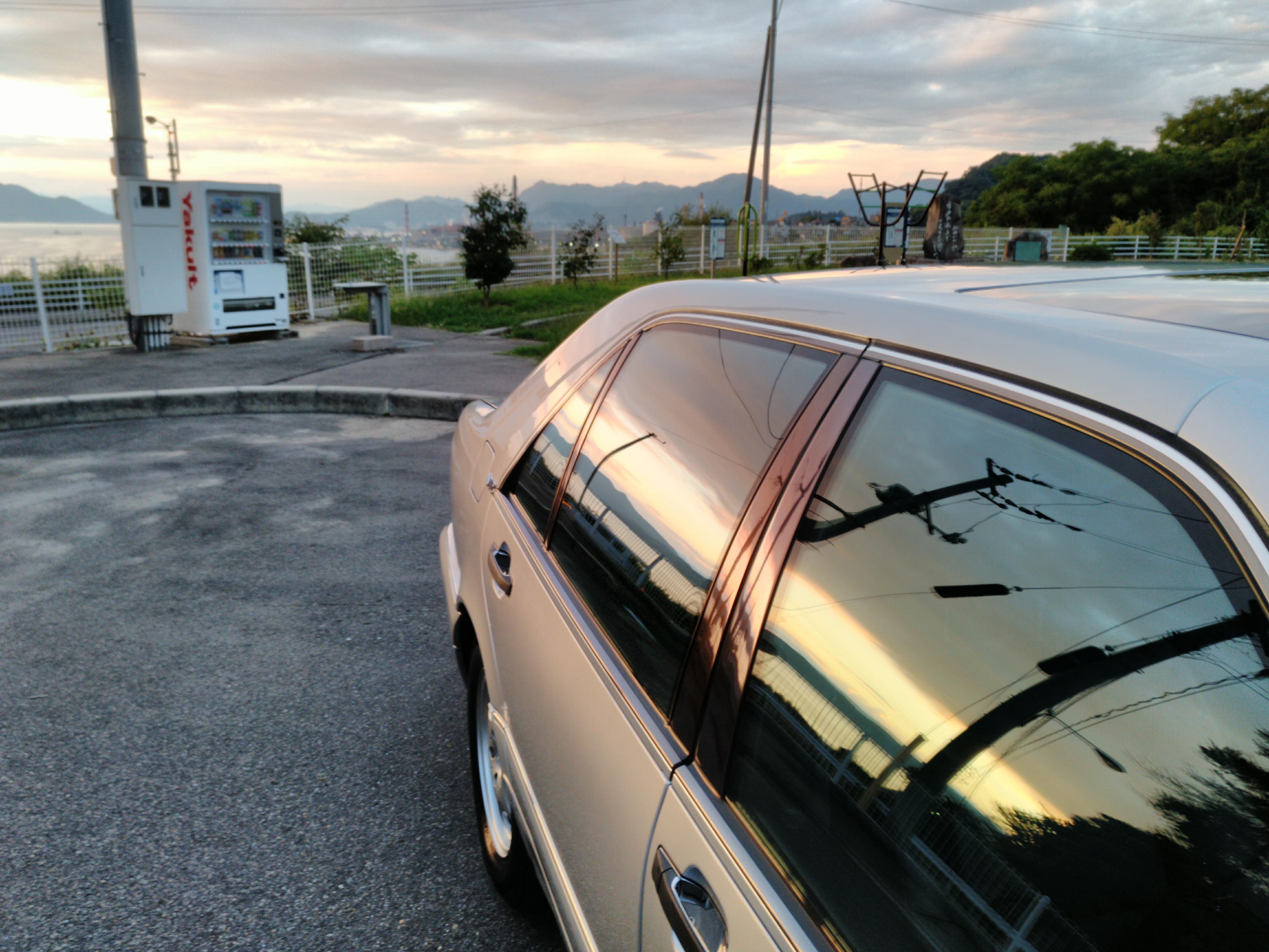

これだけキレイにしておけば、何も知らない方は“その筋”と思うのでしょうか・・・?

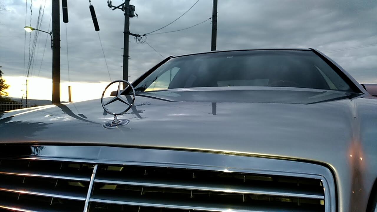

自慢みたいになりつつあるので、これでラスト!
ボンネットに青空が映り込むって良いですよね
タソガレル・・・(´_ゝ`)
