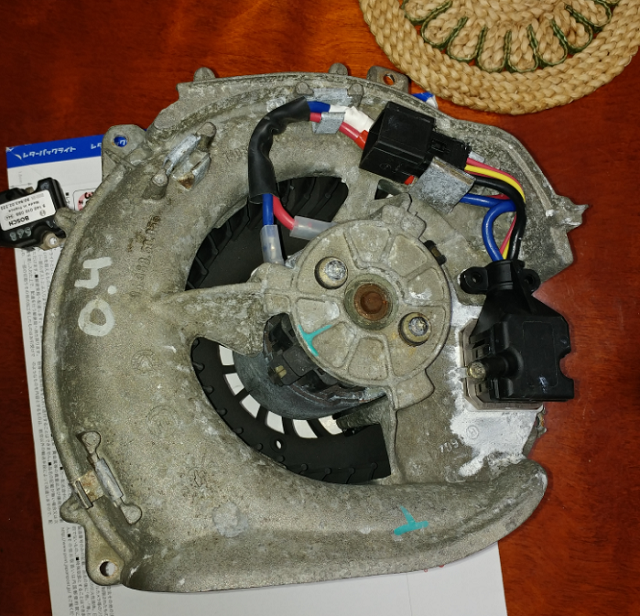

今日の夜に車を移動しようとしましたら
内窓が曇っていたためデフをかけたら・・・
ファンが回っていない(@_@)
予備のブロアモーターを持っていましたが、

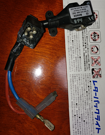

たぶんレジスタ不良だろうと思いつつ放置していたものがある。
さらにレジスタもあらかじめ買ってありました。
ただ、右用は手に入らず左用ですので配線変更が必要です。
動かないのは死活問題、慌ててレジスタ交換を行いました。
レジスタの電源線を+ー逆にし、ブロアモーターに取付。
車体のブロアモーターを取り外しモーターごと交換しました。
取り外したモーターは生きていそうなので、またレジスタだけ
購入しておこうと思います。
夜の作業は手が痛いです(>_<)
ブロアレジスタ交換

自己レスです。
ブロア交換を行い動作確認をしたのですが、
そのときはファンが回る事を確認したのみでした。
翌日車に乗ると何だか風が弱い。
いや、何だかと言う次元では無く、かなり弱い。
ファンは回っているのになぜだろう・・・
一つしか原因は考えられない!
逆に回っているはず。
もう一度ブロアを外し、元々付いていたものと比較。
レジスタ本体は左右同じはずで、それでも左右に差があるなら
プラスマイナスが逆のはず・・・見事に同じでした。
つまりファンレジスタに左右は無い、と言う事になります。
とあるショップがみんカラに投稿している記事を信用しての事でしたが
見事に騙されました。
で、元々付いていた方にファンレジスタを移して再度動作確認を行ったところ
ん?びくともしない。。。
レジスタじゃ無かったのかよ(-_-;)
モーター自体がご臨終のようです。
このモーター手に入るかなぁ・・・
右ハンドル用のブロア本体は超お高くなっています。
ここは修理で何とかしないと。
予備を持っていて良かったとつくづく思いました。
で、元々付いていたレジスタ+予備のブロアという組み合わせは・・・
正常に動いた!
レジスタは壊れていなかったため、この組み合わせで使う事にしました。
