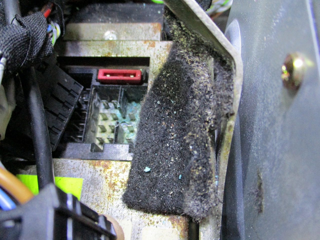

1 トランク内のどこかで漏水している
2 漏水の結果、オーディオECUの内部が腐食している可能性が高い(コネクタに緑青がありました)
3 エアコンはCAN-BUSとオーディオECUを繋ぐハーネスを引っこ抜いたところ、あっけなく正常に作動
該当のハーネスはオーディオが正常作動時に抜くことはないものの、オーディオが動かない現在では引っこ抜きエアコンを作動させればいい

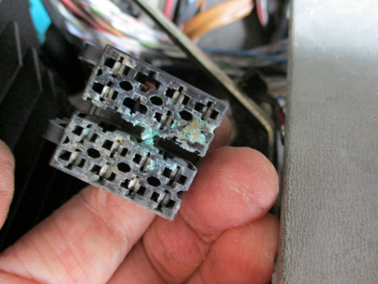

Re: マルチに関するトラブル
コネクタの画像です
見事な緑青が出ています

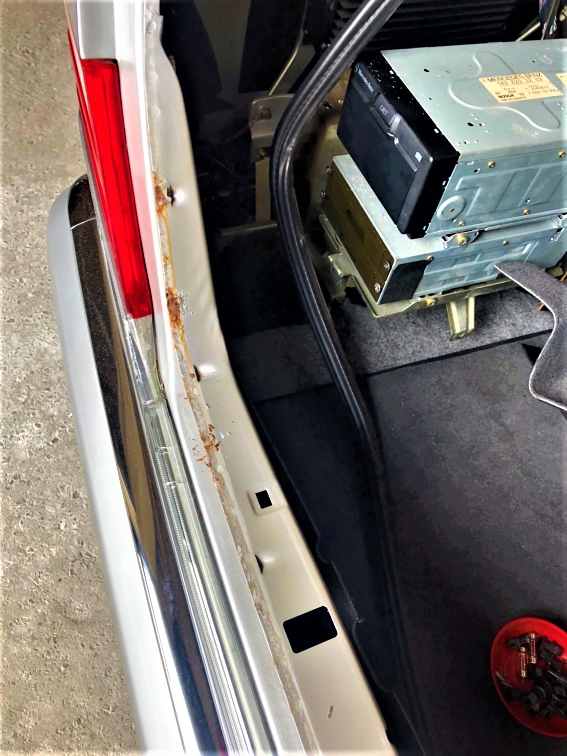

マルチ分離施工時、トランクウェザーストリップの劣化による漏水が発覚したため、鈑金をしました
トランク回りの漏水は内装が湿っていないから大丈夫!というわけではないようなので、皆さまもお気を付けください

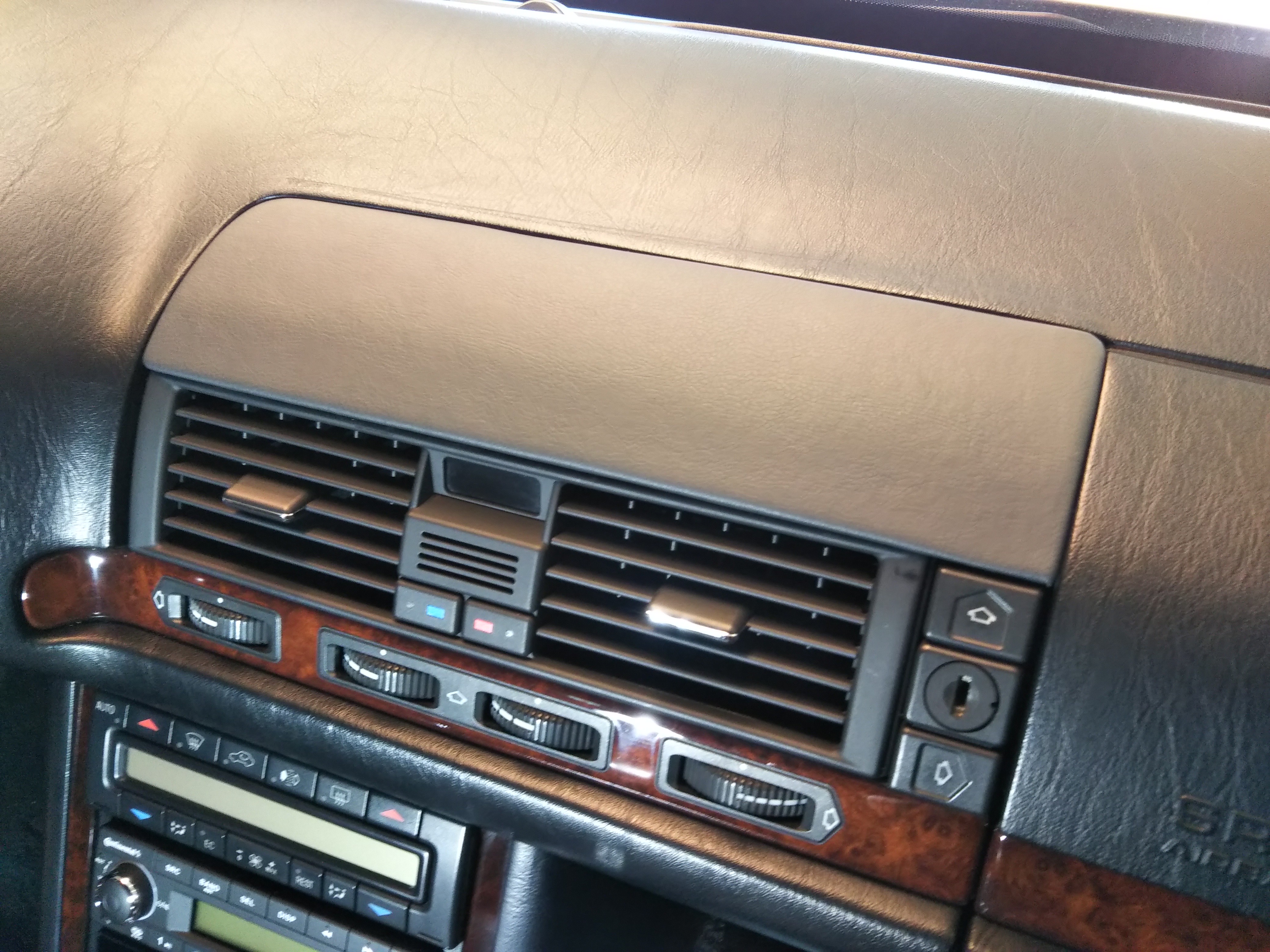

サングラスケースは中古すらないため、ワンオフで型を制作した上で封印する形となりました
