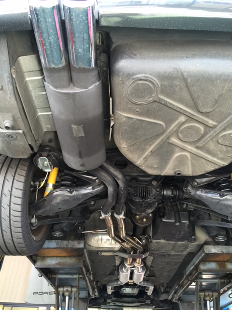

最近、下記2点の不具合が出ております。
1.リア足回りから「ギーギー」と言った異音が出る。
たったこれだけではどこ?とは言えないかもしれませんが、
定番がありましたらお教えください。
リア足回りをリフレッシュしたら?と聞こえてきそうですが^_^;

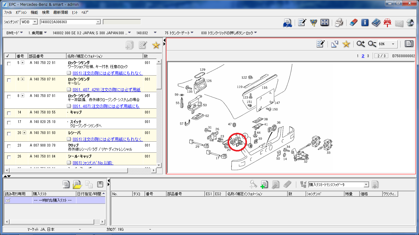

2.トランクを開けると出てくるベロなのですが、
何も無い時に勝手に出ているときがあります。
結構な頻度で2日に一回は少なくとも出ている状況。
それも全部出ているときもあれば、ほんの少しだけの時もあります。
トランクを一度開けて、再度閉めると勢いよく、ベロは引っ込みます。
ということで、エアポンプは元気に動いていますので、
原因はそれ以外だと思っております。
こんな現象、私聞いたことが無いのですが、経験者がいましたら

今日の夕方、シュテルンに行ってきました。
1.の原因はいくつか考えられるが、縦方向で異音が出るのであれば
「ジョイント」が悪い可能性が高い。(一つ目の絵の赤丸部分)
ローターと近接しているため見にくいが、ブッシュの割れがないかを確認し、
割れていれば556を注入してみて下さい。それで消えれば確定です、
とのこと。
556を注入するのは、即浸透させて音が消えるかをみるためであり、
交換することが前提となる。グリスでは意味が無いそうです。
2.は想定ですが、キーシリンダが付いているユニットから偽の信号が
エアポンプに送られているのでしょう、とのことでした。
この部品、何気にお高いです。
中古で購入してもキーシリンダーを移植する自信も無いし、
特段困らないのでしばらくこのままでもいいかなと思ったりしています。
二つ目の絵の赤丸部分です。

Re: リア異音+トランクのベロ不具合
shinさん yamaneさん
ご無沙汰してます。
昨年末より身内の介護で殆ど時間も取れない状況の日々です。
さて「ベロ」はい経験者です。
もう7~8年ほど前完全にベロが出っぱなし。又は出ない。
この状況でリニュウアル前のサイトで最初の頃日記に書きましたが皆さん経験なく・・・
結果阪神で半日で治してもらいました。(当時は費用言われた分だけ出してたので・・・・安くは無かったと思います)
足回りはやyamaneさんがおしゃるブッシュhはそう逝かないようです。以前リア5リンク、リアサブフレームマウント等交換時に
してもらおうかと相談。結果今も問題ありません。どこからか・・・が問題ですよね。
ハブベアリング~シム、サス、5リンク、場合によってはマフラー吊り下げゴム等々。またプロペラシャフトリア側。デフ。等も考えられます。
どんな時にどんな音で大体何処からか・・・?
どうせ一生お乗りでしょうからいっそ5リンクショック、サス、サブフレームマウント全部変えてしまいましょう!

2.については、本日ドアロックポンプを交換しました。
シュテルンに症状を再度話してみるとサービス課長が
「ドアロックポンプ不良でよくその現象が出ていましたね」
と言われました。
ドアロックやエアコン制御、ランバーサポートは正常に動いているのに?と
思いながらも、現場の声ですので素直に交換してみました。
