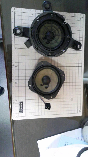

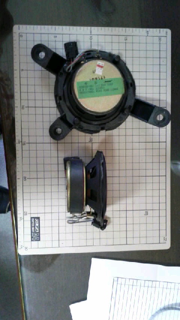

先に書き込みしましたスピーカーの変調ですが、電気屋さんからの報告によるとフロントはセカイモンで購入したユニットが一部破損していたため、使える方と古いユニットを組み替えた物でなんとか直ったようです。(古いユニット内のアンプとトランクにあるアンプも駄目だったそうです!)
しかし、リアのスピーカーはセカイモンのスピーカーも音が割れていて聞くに堪えないそうです。
shinさんやtetuさんにご教授頂きなんとかフロント側は復活したようですが、リアがいけません。
写真にあるようにスピーカー本体が、取付用の3本足のケースに収まっております。
ご紹介いただいているAlpair6.2MやFaitlPRO4FE35-8ではケースに収まらないようです。
ついては、このケースに収まるお勧めのスピーカーをご教授願います。
純正品の寸法は、素人採寸ですが、スピーカー本体のねじ穴中心の対角線は99mm
スピーカーの高さ49mm
ケースの内径104mm(ケースの内径は円では無く変則になっているので、一番狭いところを計測しました)
ご教授方よろしくお願いします

Re: リアドアスピーカーの探索にお力を
月島のでこちゃんさん
そこにはまるスピーカーを探すと言うのはほぼ不可能かと思います。
バッフルボードを作製した方が簡単に収まります。
作り方は
1.安価に押さえるならMDFボードを用意します。
10cmのフルレンジですから、15mm以上の厚みが確保できれば
全く問題ありません。
数百円で買えるでしょう。
2.取り外した取付具の穴位置をMDFにマーキングします。
そしてネジ穴より大き目にMDFをカットします。
3.スピーカーがはまる穴を開けます。
4.あとは取り付けるだけ。
要は純正の取付具と同等のものをMDFで作ってやれば
スピーカーの穴の位置を考えなくても取り付けができる
と言う発想です。
一日もあれば出来ると思いますよ。
純正スピーカーを取り外して手元にあるわけですから
とっても簡単に出来ます。
作り方は
全く問題ありません。
数百円で買えるでしょう。
3.スピーカーがはまる穴を開けます。
4.あとは取り付けるだけ。
と言う発想です。
一日もあれば出来ると思いますよ。
とっても簡単に出来ます。
おはようございます。
写真がややこしくしているのですが、
要はリアドアに付いているのは
足が3本出ている黒い方と言うことで
よろしかったですね?
1~3、6はクリアしたものとして
残りにつきまして・・・
4について
アンプ出力(容量)は純正ですと不明かと思います。
正常性は前回と同様、テストを行った正常なスピーカーで
音割れが無いかを確認すればまあいいのではないでしょうか。
5について
テスターで測りましょう。
1分で終わります。
純正枠にちょうどはまるSPを探すと言うのは
世の中に無数にあるSPからサイズの合うものを見つけなければならず
現実は不可能かと思います。
ちなみにヤフオクだけでも10cmスピーカーは
1300もの出品があります。
一つ一つ合うかどうか寸法を確認すれば
あるかもしれませんしないかもしれません。
W140用にわざわざ作ったスピーカーですから
別のものが合うとすればそれは「たまたま」です。
こんな馬鹿げた作業をするのではなく、
バッフル作製をするのが現実的です。
ネジ穴3個とスピーカーの穴1個を開けるだけの労力は
探す労力のごくわずかだと思いますが。
ザクッと作製するぐらいなら1時間ぐらいで出来る作業です。
どうしても純正枠にこだわるのでしたら
リアドアSPの純正中古を
まともなものに出会うまで購入し続けるしかないと思います。
shinさん早速の書き込み有り難うございます。
ややこしい写真で申し訳ございませんでした。
リアドアからステーごと取り外した物と、ステーも外してスピーカー単体にした物の写真でした。説明不足で申し訳ございませんでした。
近所の整備工場の親父さんが間に入っているので、電気屋さんと直接話が出来ていないことから、再度調整をしてみます。
有り難うございます。
今後ともよろしくお願いいたします。

それと、これも最初にいうべきでしたが(そうだよ!!)
ちなみに、ご紹介したAlpair6ですが、私のS500Lでは、3本脚ステーに
ぴったしカンカン(旧っ)だったので、実がそのままステーに装着して
使っていた事があります。
うーん、これはどういう事なのか・・・S600とS500Lは、リアドアの純正SPが
違うんですね・・・
その後、私の場合は上記SNSの内容の通り、交換済のフロント側スピーカーとの
音のバランスを合わせる為、フロントと同じメーカーシリーズのスピーカーに、
バッフルを作って再度交換をした次第です。
私とした事が・・・
最初にこちらをご紹介するべきでした・・・
viewtopic.php?f=10&t=136&start=30#p937
こちらは私の車ですが、リアドアスピーカーを交換した時のものです。
口径は10㎝ですが、例の3本足ステーには入らなかった為(音も良いとは言えないのもあり)
shinさんの言われる様に、バッフルボードを作成して取り付けました。
スピーカーの選択としては、口径は約10㎝位のものの中で、
インピーダンス(Ω)の近しいスピーカー、リアトレイスピーカーどのバランスにおいて
どちらかが、多少音が大きかったり小さかったりの可能性は払拭できませんが、
大きい意味で、「フロント側」対「リア側」として考えれば、純正デッキの
フェダーコントロール(フロント⇔リアの音量バランス調整)で、普段使いには
問題のないレベルになるのでは・・と思います。
使っていた事があります。
違うんですね・・・
