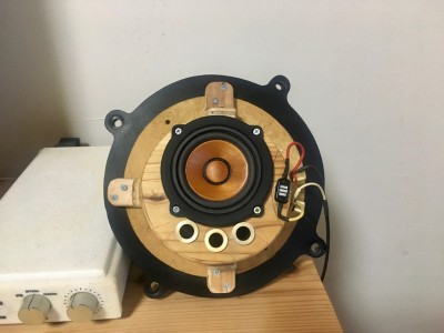

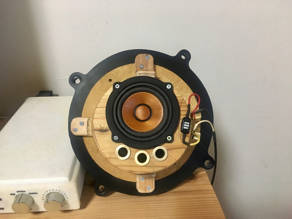

バスレフポートはスペース上、13φとしていますが、低音が弱い場合には2〜3本と考えていました。
今回3本にしました、全て自作真鍮削り出しバスレフポートです(笑)。
リアドアには、先日お会いしていた時付けていたパイオニア TS-C1710Aを、
ツイーター無し(ネットワークは有りで、ツイーターは無し)で付けた。
この機種はクロスオーバー周波数が結構上なので、250Hz〜1000Hzを補完するウーハーとしては良い。
但し、能率が高くてリアの音量が大きいので(フロントSP8Ω、リヤSP4Ω)、
音量調整とインピーダンス合わせにリアに5Ωのセメント抵抗をかました(インピーダンス合ってねーだろ!)。

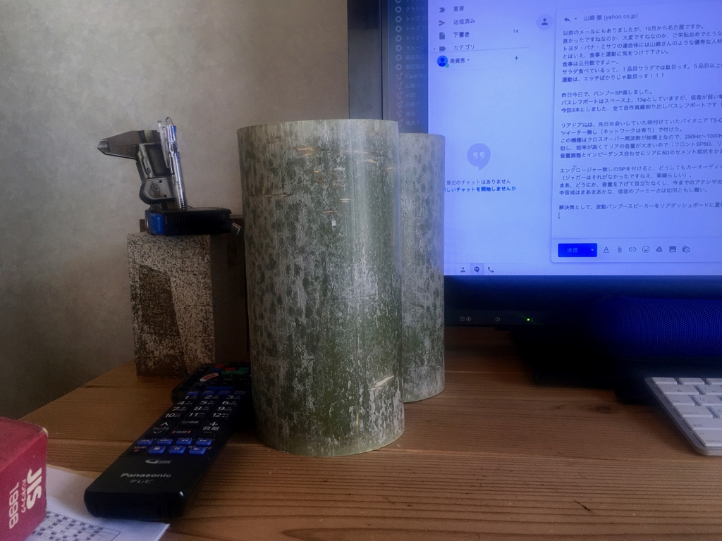

バンブーって・・・竹なんですよね?
あの、山に行くと生えている竹藪の、竹・・・
それを、車のスピーカーにしちゃおう♪って発想と行動力と愉快力には脱帽です・・・

画像ではちょっとわかりづらいですが、このSPは車用ですが、エンクロージャー付きで、
イメージとしては御存じの方が多いと思いますが、ソニックデザインのエンクロージャー付きカーオーディオスピーカーです。
なんでこれを「竹」で作ろうと思ったのかは謎ですが(笑)、先輩の知人がソニックデザインのSPを付けていて、それを見て、聴いて、
「こんなの・・・俺でも作れるんじゃん♪」と、先輩は山に竹を取りに・・・・

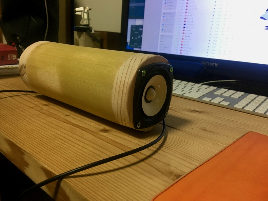

竹でバッフルとバックエンドを作ったイメージでしょうか?
変に興味を持っちゃいまして。。。
あ、ソニックデザインをイメージすればいいのか!
さりげなくTAKET BATのスーパーツイーターが付いていますね。
そっかぁ、竹とは思いもよらない視点でした。
ソニックデザインの構造と竹はマッチしているかもしれません。

投稿記事 by tetu » 2019/08/21, 23:09
>変に興味を持っちゃいまして。。。
そうなんです、竹筒をスピーカーのエンクロージャーにしちゃった(笑)
その発想は私には全くありませんでした(驚)
まさにその通りです、ソニックを見て「俺でも(数千円で)作れるじゃん♪」
と思ってチャレンジしたそうです。

考えてみると、竹筒を輪切りにすれば、似たような形状で作れますよね。
口径も、それこそ竹筒も色々な口径があるでしょうから、ある意味、選びたい放題
なんですよね。まず着眼点と実行力に脱帽っす。

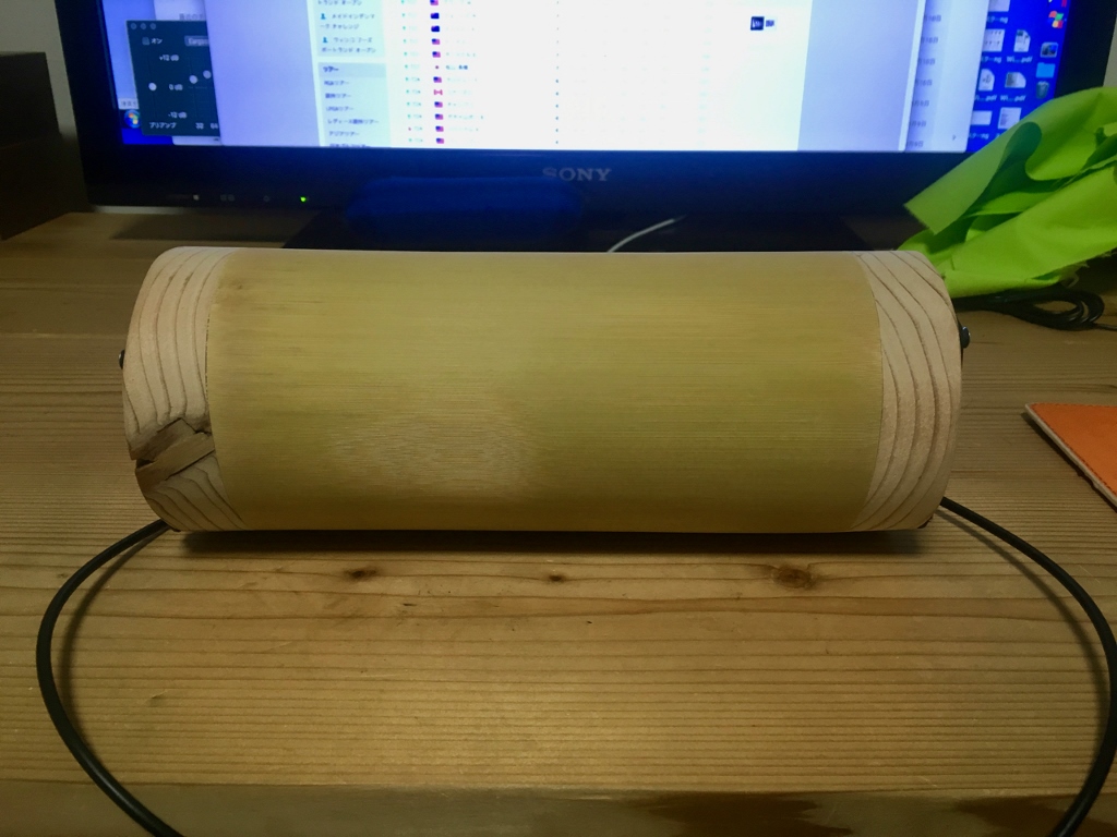

波動スピーカーもどき・・・なんか変な音ですね。設計が悪いのかな?

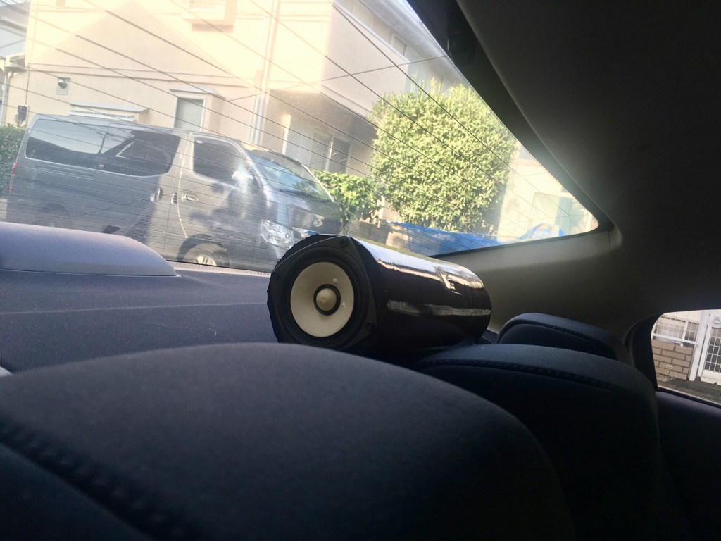

ただ、yoshii9のように反射音が大事な気もします。
リヤダッシュに置いて、どう、反響するかですね。
明日、試して見ますが、
残念ながら、仕上げには至らないような予感です。
ちょと、筒が細すぎて、ユニット止める板とか割れちゃったし、
(交換すればいいことだけど)
SP端子の位置間違えちゃったし
(直せばいいことだけど)
>>>ええ??こ・・・これを車に??
そう、リアSPにドアウーハーを付けたら、カーオーディオ臭くなってしまって、
小さいエンクロージャーで低音補強と中音の補填
(フロントのバンブーSPが少しディップが多いので)
にならないかと考えました。
フロントのバンブーSPはバスレフを3本にしたので、多少ディップが細かくなったり、
低音が補強されましたが、しかし、10cmユニットだと後方視界が悪くなるので、
8cmユニットでどこまでいけるか?
波動スピーカーの無指向性とバスレフを含めて、低音が意外と出るという書き込みに期待しました。
家で鳴らしたら、駄目だこりゃ!!って感じでした。
念の為、車載したらどうも上記の考えがあっているみたい・・・
それで、セメント抵抗の調整を2度行いました(結果、5Ωを2個)。
エイジング前の視聴ですが、ほぼOKです。
80Hz〜14,000Hzの間に大きなディップがなくなり、音場は広がりました。
音の位置も上がりました。
音離れも問題なく、まあまあクリアな音です。
微振動的なカーオーディオ臭ささはほぼない。
とはいえ、ソニックデザイン ほどクリアな音離れは望むべきもないですが。
欲を言えば
1. 80Hz以下が・・・・
2. もう少し音密度が上がればなあ
3. 低音の位置がちょっと高い
4. シートを貼って仕上げたが、下手くそ! 単純に黒く塗った方がいいかなあ?
(画像)波動SPの取付前の仮置き写真です
現状は、80Hzぐらいから出てはいる、でも薄いし、キレも中途半端だし、
音階もなんとかわかる程度。
あってもなくてもというレベルで、あると邪魔というレベルではない、と言った程度です。
