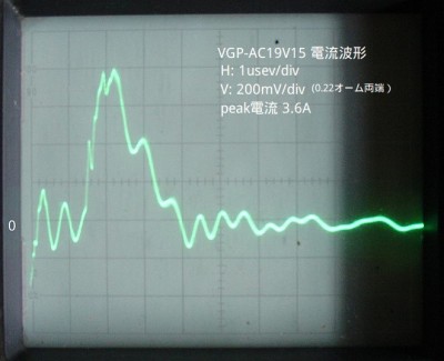

義弟はS500を冬場は乗らず、春に乗ろうとし、バッテリーを充電しても、端子電圧は上がるものの、始動し辛いという問題があって、義弟の頼みで、上に書かれている内容を満足する装置を私は作ってみました。思いの他、効果があり、その後、S500だけでなく、土建会社でも使ってもらっています。
デサルフェーターは、簡易的なものは市販されていますが、本格的なものはとても高価で、バッテリーを買い直す方が早いようです。それで、私は文献に書いてある内容を実験してみようと自作を始めたのですが、1から作ると手間がかかるので、PFC回路付きのACアダプターを改造することで対処しました。
義弟の近所に、除雪機を何台も所有している土建会社があり、そこの社長は義弟の親友なのですが、この社長曰く、
「市からの発注で、除雪機を稼働させるのは、冬場だけで、春から秋は、倉庫で眠っている。雪が降り、いざ稼働させようとしても、バッテリーが上がっていて、始動しない。充電しても、2-4シーズン目に入ったバッテリーはかなりが駄目で、バッテリー代が馬鹿にならない。」
それは4年前のことでしたが、私が改造したACアダプターは、添付写真の波形の電流をバッテリーに流します。ノートPC用のACアダプターを改造しただけのことですが、文献に書かれている。
4. A pulse generation device as claimed in claim 2, wherein said first frequency is in the range of 50 kHz to
150 kHz and said second frequency is in the range of 10 Hz to 500 Hz.
5. A pulse generation device as claimed in claim 1, wherein said pulses are square wave pulses.
6. A pulse generation device as claimed in claim 2, wherein the first frequency pulses have an on time in the range of 1 to 10 μs and an average current in the range of 20mA to 60 mA.
をほぼ満足しています。
をほぼ満足しています。
