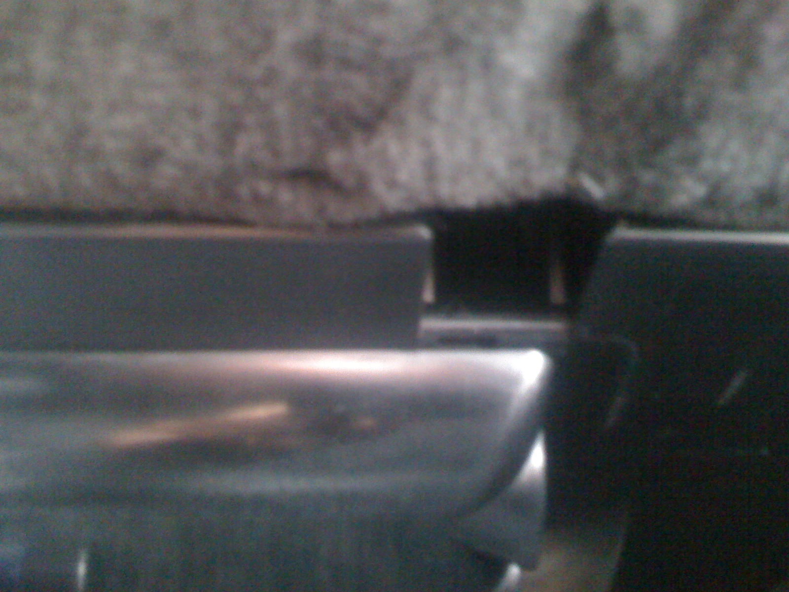

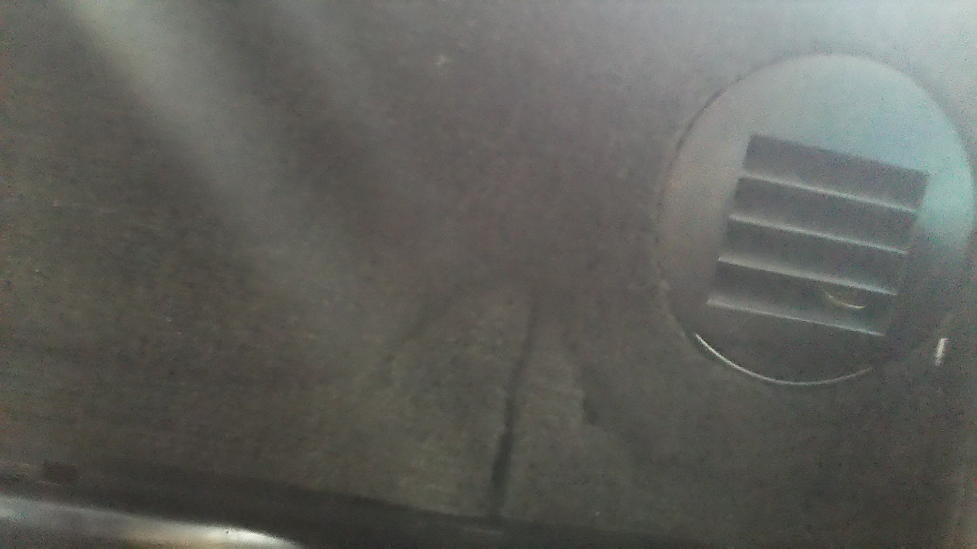

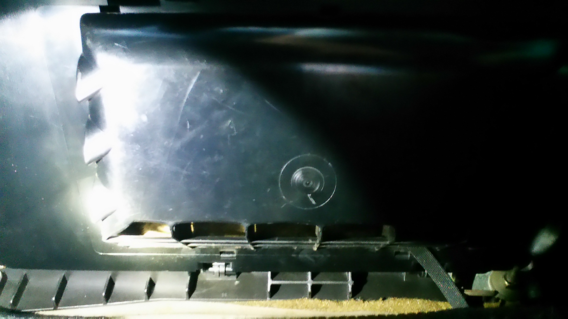

AKIRAさんこん我が140を再度確認してみましたが、「大きなマイナスのネジ」は見当たりませんでした。
AKIRAさんが図に示された赤丸の付近には、内張のクロスの下に六角ボルトが取り付けられていました。
また、フィルターケース?の様な物の両サイドには、吹き出し口のようなパーツが設置されていました。
うまく移りませんでしたが、助手席つま先の上の部分の写真を撮ってみました。
写真その1

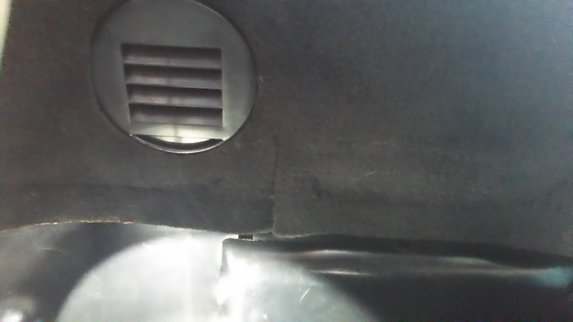

AKIRAさん写真その2です。
下手な写真で申し訳ございません。
接写の方法が解りませんでした。

月島のでこちゃんさん
六角は私のと違いますね。
今日私のを(写真下手ですが)撮ってアップしますね。
因みにでこちゃんさんの写真の赤マル印入れた処がチョウチュガイに成っており
下に垂れる様に開く筈です。また白丸印の部分が私のはプラの大きなマイナスクリップに成ってます
吹き出し口等はどの部分をおしゃっているのか分りませんが
キャビンフィルターなので通気口に成って居ると思います。

投稿記事 by 月島のでこちゃん » 2016/08/03, 17:36
AKIRAさん写真付きのご教授有り難うございます。
写真の白丸のところを再度確認してみます。
有り難うございます。

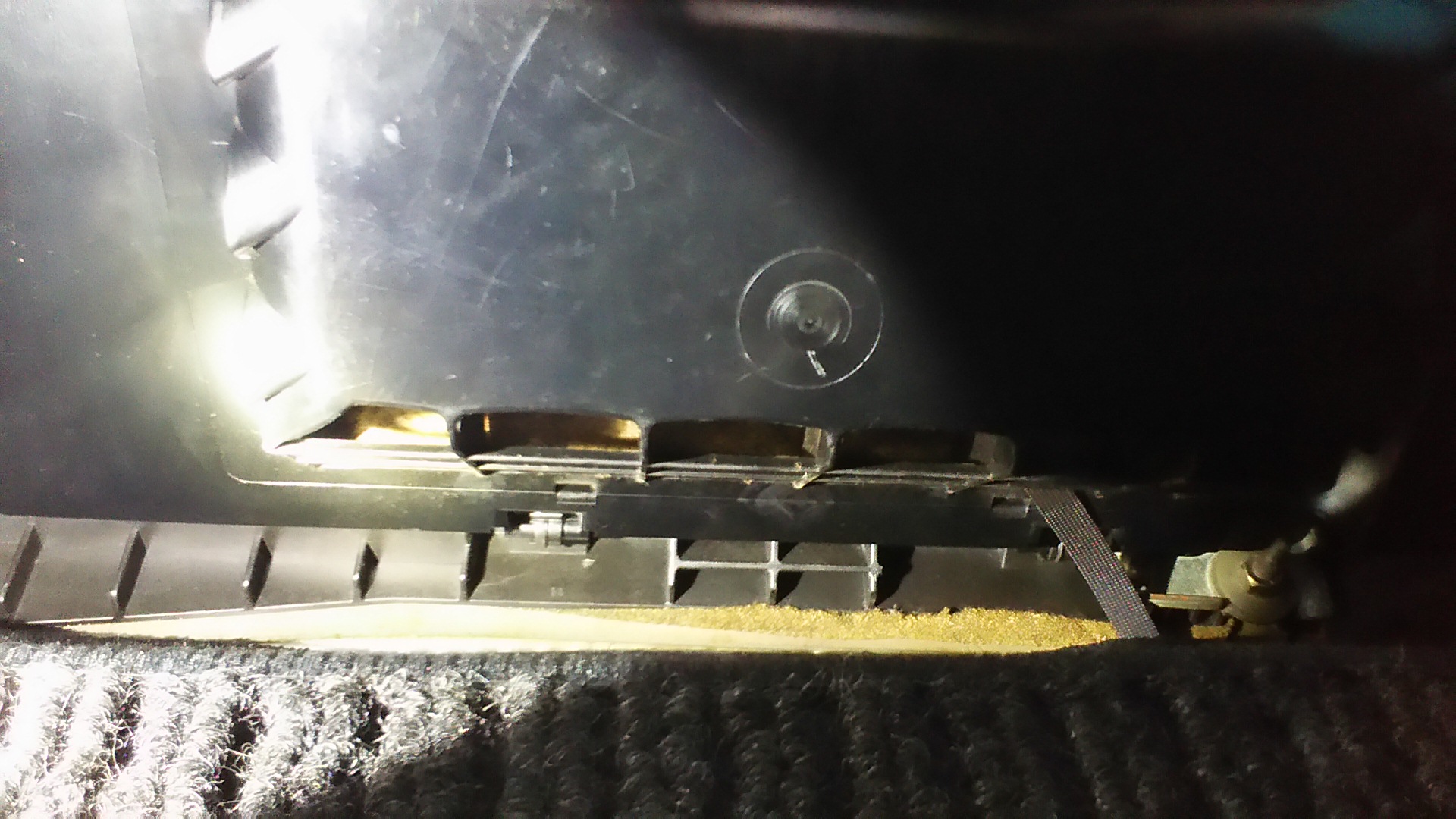

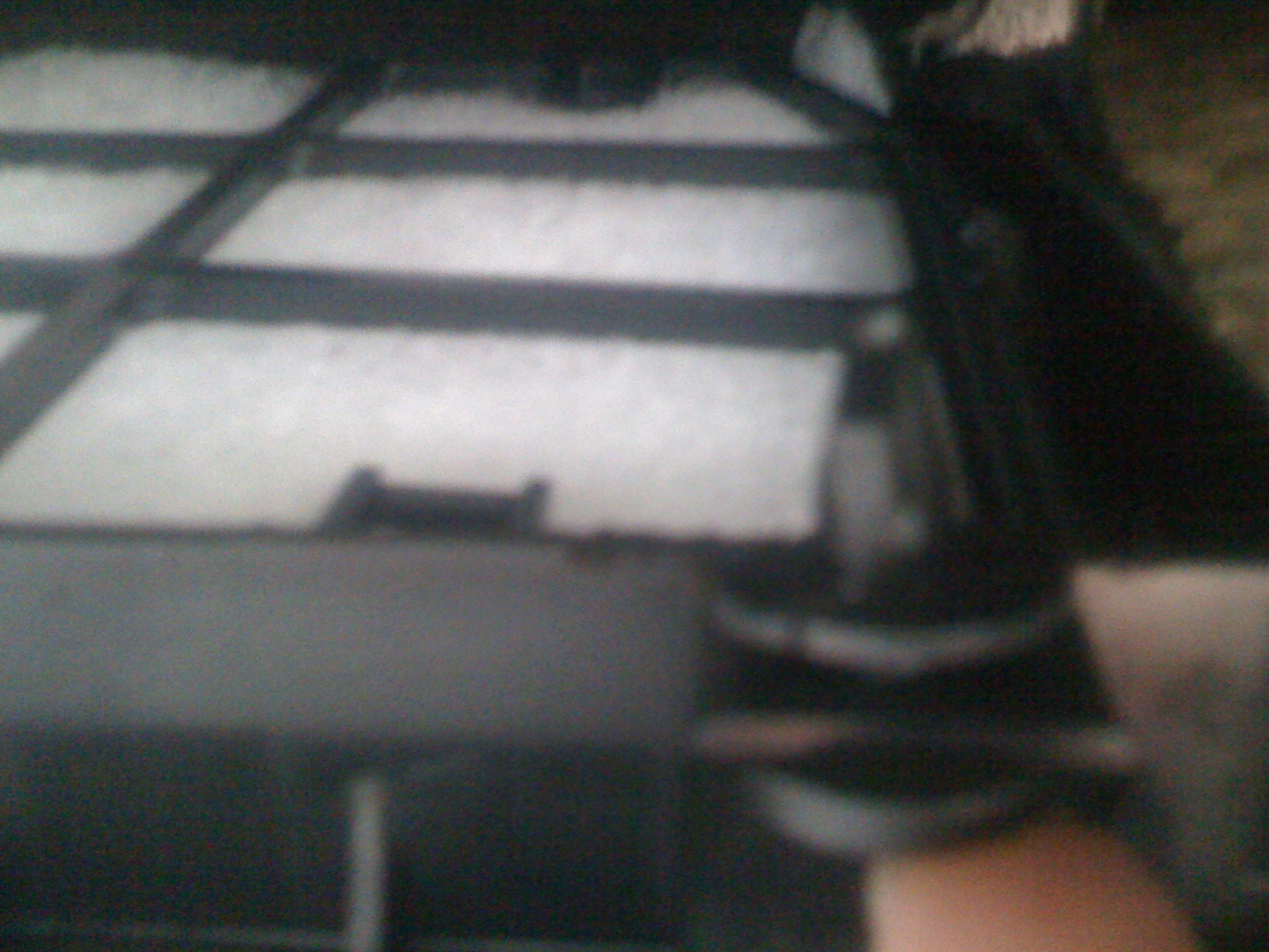

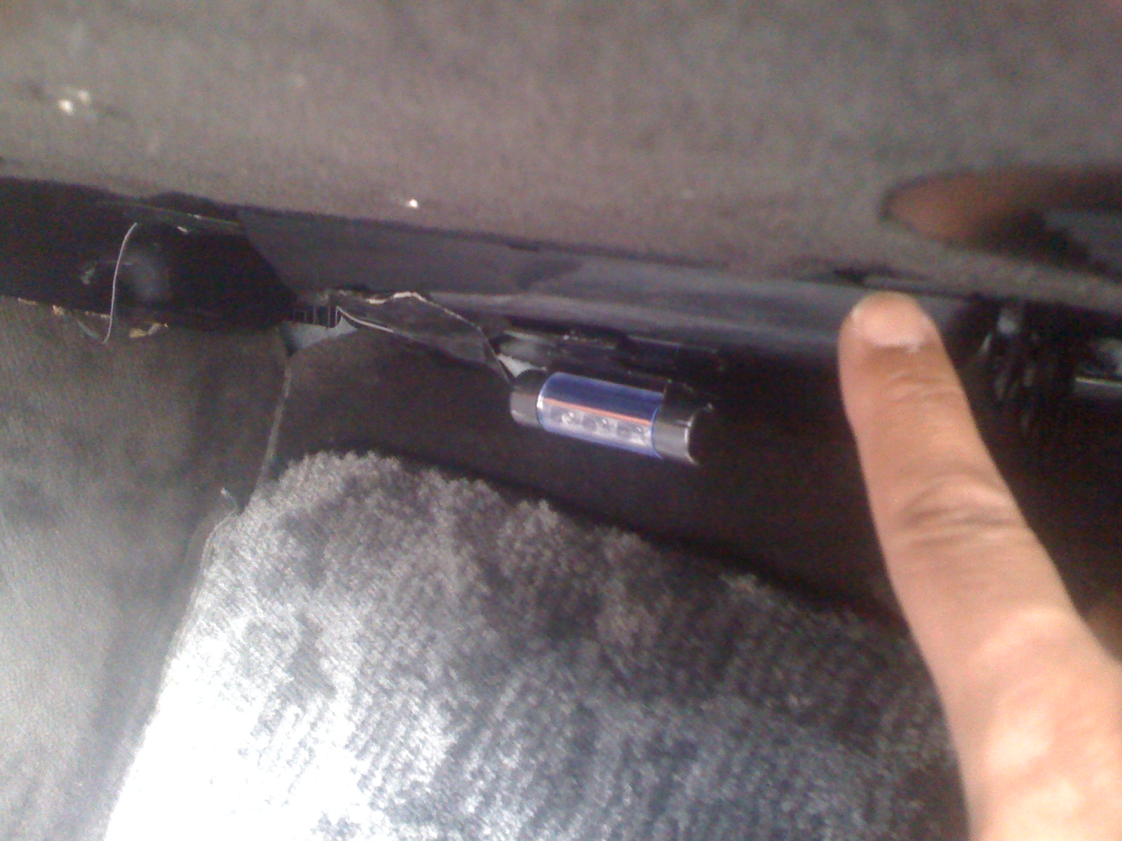

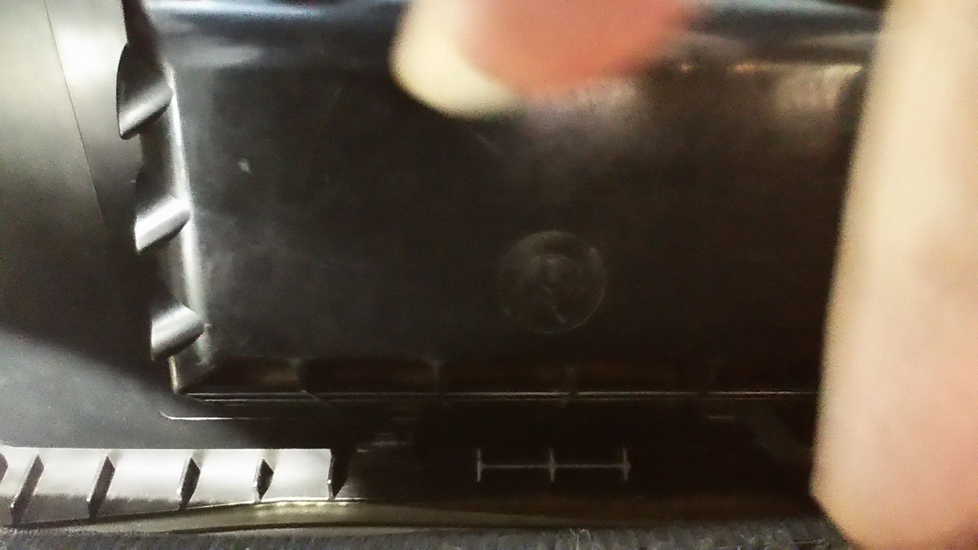

投稿記事 by AKIRA » 2016/08/04, 08:52
月島のでこちゃんさん
昨日私のフィルター部分
一応写真撮ってみました。
見ずらいと思いますが全て助手席ドア側から撮りました。

AKIRAさんこんにちは。
詳細な写真を有り難うございます。
2枚目と3枚目の写真のようなところはありますが、この中が六角ボルトの様な物になっております。
この六角ボルトは、金属製の部品を締め付けているようで、フィルターのベースアンカーを止めているように思えます。
今月車検なので、シュテルンに行って確認してきます。
いろいろ有り難うございました。
