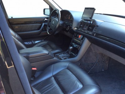

私なら、オーディオ機能以外(主に空調コントロール)が正常に動くのであれば
マルチはそのままに、オーディオデッキは別に増設してオーディオ機能は
別系統で組みなおします。
もし、メガネケースが加工して付けられるなら、いっその事、そこに
私の様な1DINのナビ兼オーディオコントロールユニットを・・・(画像参照)
眼鏡ケースを使わないのであれば、操作は面倒ですが、助手席の下か・・
或いはマルチを諦めて別体式に加工(これはこちらのサイトでも何回か
話題になっているかと・・・ただ、費用がかなりかかります)
