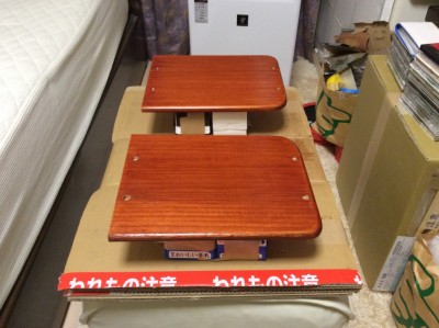

塗装はせず、無臭柿渋で染めに入っていますが、
塗り過ぎてあちこちムラに・・
昔、北海道旅行のお土産さんで見た
木彫りのヒグマの様な色ですね~
まぁ、こういう民芸調もいいか、という事で
このまま配線等、仕上げに入ります。

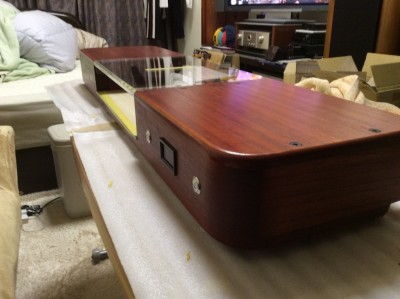

蓋(天板)を置くと、やっと何となく
アンプボードっぽく見えてきた気がします
しかし、このままの状態で知らない人がみたら
一体何に見えるのでしょうか

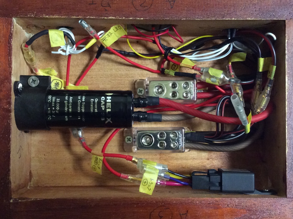

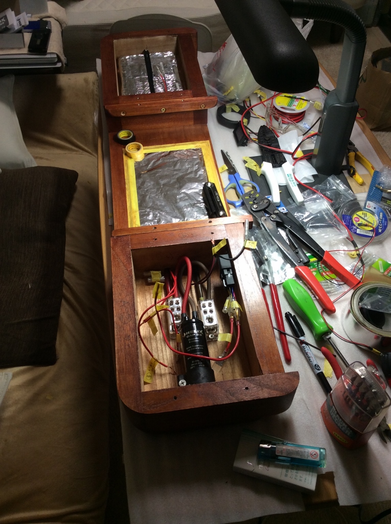

Re: アンプボードの制作
蓋をしても熱は大丈夫です。
アンプ本体は中央のへこんだ部分に置き
両サイドのBOX内は配線類とミニキャパシター
スイッチ類しか入っていないので発熱しません。
完成形を見ないとやっぱり分かりづらいですよねー。
蓋をしても熱は大丈夫です。
アンプ本体は中央のへこんだ部分に置き

前作のアンプボードで少々気になって
いた事の一つに、アクリル板とアンプボードの
木天板を固定する「ビス」であります。
普通の鉄製の木ネジだったのですが、
どうにもしっくりこない。

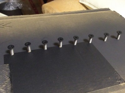

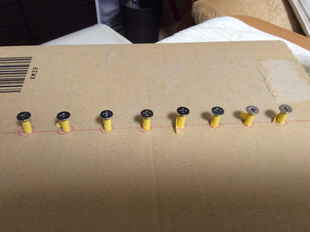

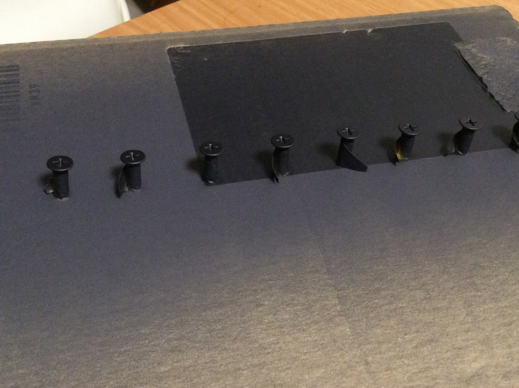

そこで今回はアクリル板の固定には
透明のポリカーバネードビス、
ボードの木天板用には
ステンレスビスを画像の様に
黒く染色しました。
我ながら
どうでもいい事に時間を費やす私です。
違う事をしていたと思うのですが、
趣味のいいところは
適当にごまかす事が出来ると同時に
どうでもいいところに時間を費やせる
ところでもあります。
前作のアンプボードで少々気になって
木天板を固定する「ビス」であります。
普通の鉄製の木ネジだったのですが、
どうにもしっくりこない。
そこで今回はアクリル板の固定には
透明のポリカーバネードビス、
ボードの木天板用には
ステンレスビスを画像の様に
黒く染色しました。
我ながら
どうでもいい事に時間を費やす私です。
Re: アンプボードの制作

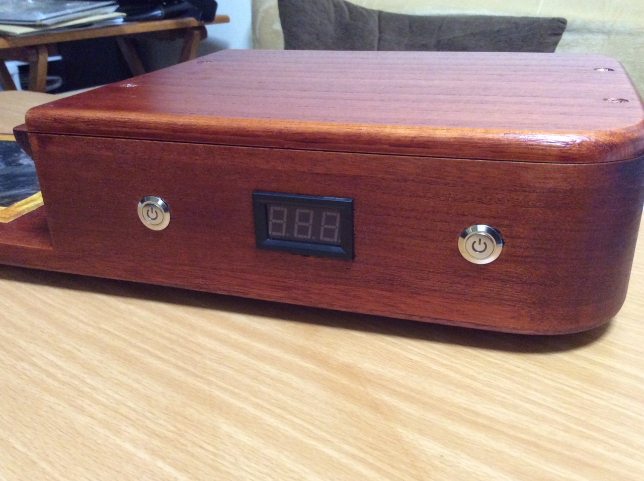

本体がやっと完成しました。
車への取り付け時にボード中央部にアンプを収めますが、
アンプの下には5mm厚のガラス色アクリル板(画像では保護紙がまだ
貼ってあります)があり、この下から青色LEDで底板アクリルボードの
側面全体を光らせます。
アンプの上部には画像の様に10mm厚の透明アクリル板があり、
これは(画像では見えませんが)両サイドの木天板の側面に直径4.5mmの
穴を開け、そこに直径3mmの青色LEDが仕込んであり、アクリル天板の
外周を光らせます。
また、これも画像では見えませんが、ボード本体の裏面に前面側面の外周に
沿って青色LED球が120連発仕込んであります。(LEDテープです)
LEDとは言え、そこそこの消費電力になりそうなので、今回はエーモンの
4極リレーを使いメイン電源はバッテリーから直で引き、ON-OFFはトランク
の開閉に連動する様にしています。更にトランクOPEN→メイン電源ONの
状態で、天板アクリルLEDと電圧計は左側スイッチ(メイン電源ONで赤色に点灯)、
アンプ底板アクリルとアンプボード下青色120連発LEDは右側スイッチ
(メイン電源ONで青色に点灯)で其々独立してON-OFFの切り替えが出来る様に
しました。
・・・という事で、今回のこだわりポイントは
木天板を固定する黒染色ビスと
透明アクリル天板を固定するポリカーバネード透明ビスですが(そこかよ)
どうでもいい事にこだわりながら、やっと完成いたしました。
なんだかんだで1か月・・総材料費1万円にしては、まぁまぁの
出来でしょうか(自画自賛・・笑)
今週末に車に取り付けたら、またご報告いたします。

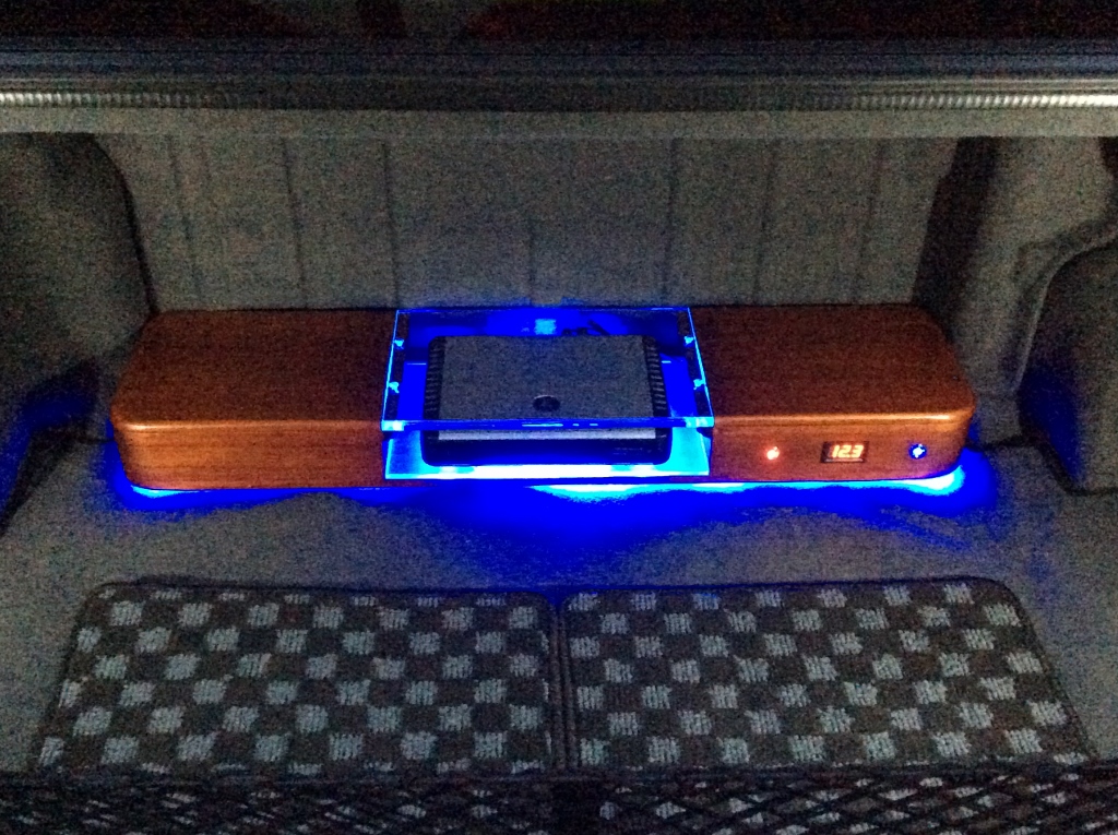

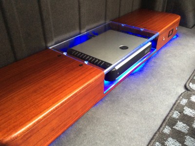

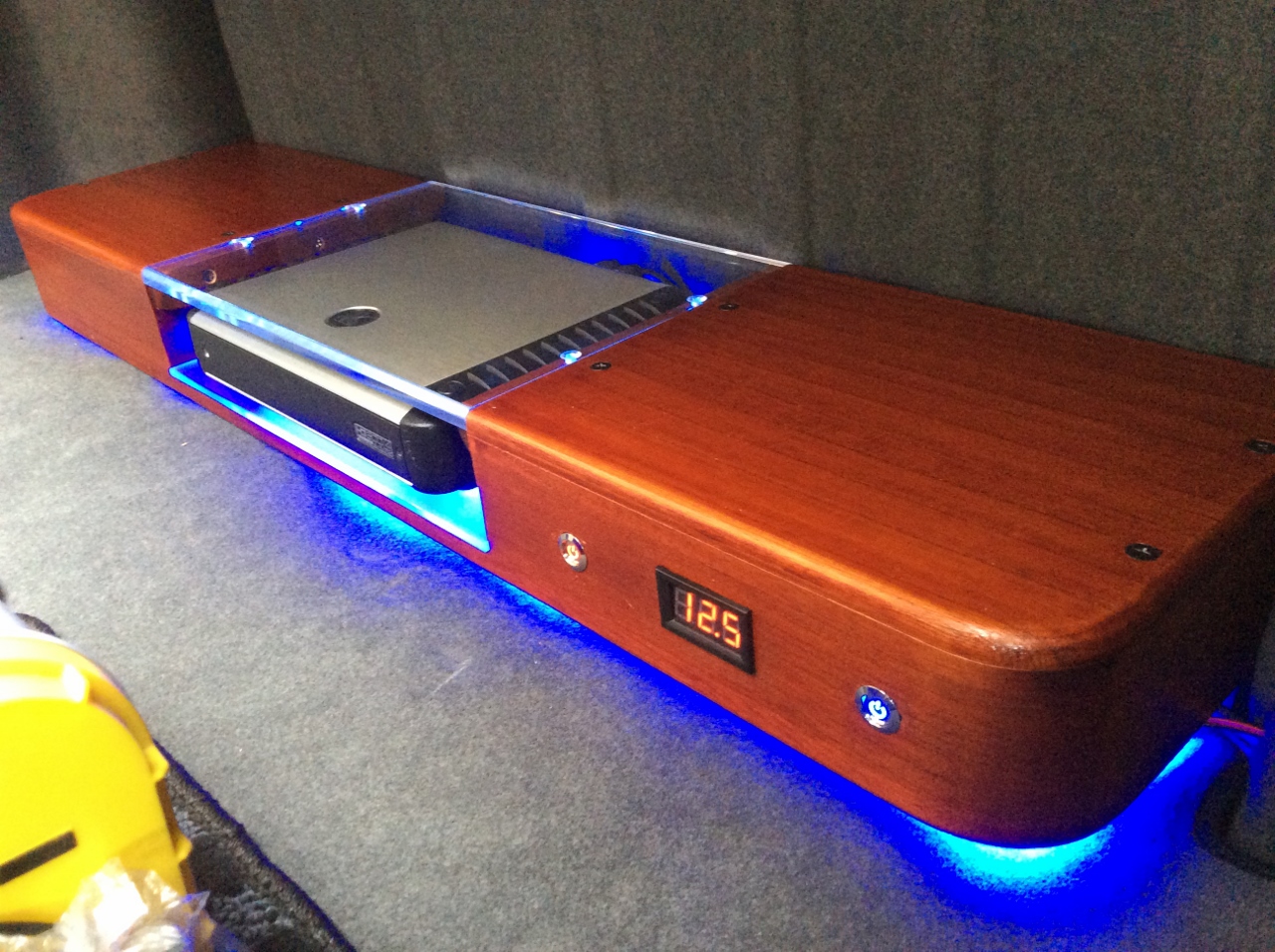

先週の土曜日、車に取り付けてみました。
画像1枚目
トランクを開けると、リレースイッチでアンプボードの
赤と青のスイッチのLEDが点灯します
画像2枚面
赤スイッチを押すとアンプ上のアクリル天板が光り
電圧計がONになります
画像3枚目
青スイッチを押すと、アンプ下のアクリル底板と
アンプボードの下全体が光ります
ちなみに
走行中は見れません(当たり前だ)
画像1枚目
赤と青のスイッチのLEDが点灯します
画像2枚面
電圧計がONになります
画像3枚目
アンプボードの下全体が光ります
ちなみに
走行中は見れません(当たり前だ)
Re: アンプボードの制作
近くで見るとこんな感じです。
肝心のオーディオ音質への影響ですが、
配線類と一緒にミニキャパシター(CAP33)を右側BOXに
比較的大容量のEDLCキャパシターを左側BOXへ搭載しており
以前よりクリア感と特にレスポンスは向上した感じです。
LED類はトランクを締めればすべてOFFになるので
音質への影響はもちろんありません。
という事で、アンプボード、ひとまず完成いたしました。
肝心のオーディオ音質への影響ですが、
音質への影響はもちろんありません。
